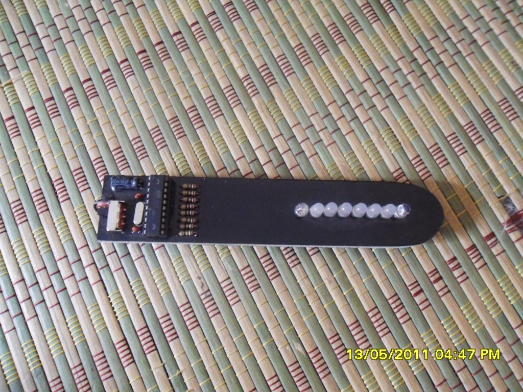

quà tặng tình yêu
Nguyên văn bởi robocon2011 Xem bài viếtHic. Nếu tặng cái này cho người y bạn có lẽ họ bỏ bạn luôn mất. Chỉ vì lắc nó mỏi tay quá. Hiiii.... Đã làm thì gắn lun cái động cơ vào cho nó tự quay có phải đỡ mỏi tay hơn k. Hi...
Thanks bạn vì ý tưởng và mạch.Sửa biến tần, Servo, Máy hàn , Máy tính công nghiệp, Nguồn xung 0978666571
Web :
Nguyên văn bởi orionth Xem bài viếtBác ơi em là mem mới nên e chưa hiểu rõ lắm. Bác phamtinh có thể chỉ giúp em cần những linh kiện gì được không ak? thanks bác
8 trở 10ohm.
1tro 10k,
1 tụ 10uf,
8led 0,5 .
1công tắc gạt loại nhỏ
1 nguồn pin 3v
2 tụ gốm 33p
1 thạch anh 12 MSửa biến tần, Servo, Máy hàn , Máy tính công nghiệp, Nguồn xung 0978666571
