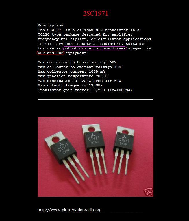

              • Nguyên văn bởi lanhuong Xem bài viết
                Các transistor có E ở giữa không phải hiếm, chủ yếu dùng cho cao tần.
                Ví dụ như 2SC1970, 2SC1971 v.v... như hình dưới đây.
                Thân ái.
                Lan Hương.
                LH có nhầm không? 2SC1970 của Mitsu vẫn là "Bạn Của Em". Đến 2SC1971 thì em mới chui vào giữa
