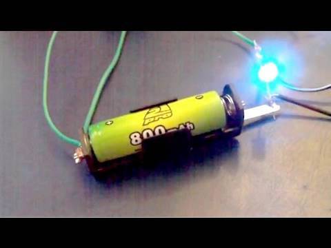

  • Đã test, đã thank. Led rất sáng tuy có hơi iiiiiiiiiiii ở cuộn dây. Cảm ơn bác vuthaonguyen rất nhiều

        có thể LED bạn dùng là LED hồng ngoại!
        led IR vào camera nó sáng trắng chứ làm gì có chuyện đỏ đỏ thế này , bạn đổi đầu 2 cuộn dây thử xem ,

          cái transistor có 3 cực B,E,C. vậy như hình vẽ đầu tiên thì mắc làm sao? chỉ em với....
          • quay mặt con tran về phía mình(phần nhìn thấy tên của nó) thì chân từ trái qua phải là E C B

              • cái con tran thì đắt lắm thì 1k 1 con,mua 10con về chơi.trở thì 3k được 100con.lõi ferit thì kiếm bóng compact hỏng là được

                  • mà cho hỏi cuộn L1,L2 quan như thế nào ấy nhỉ. quấn bằng tay a
                    • con tran thì nói là mua con C828 hoặc C1815,mua 100 con trở 1k về dùng dần,mua vài con LED siêu sáng là xong
