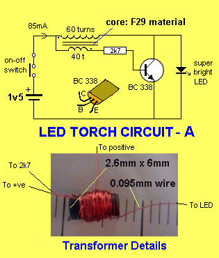

      Mạch này đúng ra là mạch boost coverter sử dụng 1 transistor dao động blocking làm driver.Cuộn cảm L1 được quấn ngược chiều L2. Ban đầu dòng điện qua trở qua L1 kích mở cực B của transistor lúc này gần như là ngắn mạch(Inm)(bởi không có chất siêu dẫn nên không ngắn mạch ngay được, mà phải có một khoảng thời gian) nên dòng qua cuộn L2 tăng từ 0 đến một giá trị nào đó trong một khoảng thời gian(rất ngắn) do biến thiên dòng điện đột ngột, cuộn L2 sinh ra suất điện động cảm ứng và tác dụng lên cuộn L1(quấn ngược chiều) làm xuất hiện dòng cảm ứng trong L1 triệt tiêu dòng kích transistor và quay về trạng thái ban đầu. Khi đó I ngắn mạch của L2 được dồn qua con diot(led). Đại khái là như thế, công thức tính toán rất dài, và các bạn cũng không có máy đo cuộn cảm nên chả post lên làm gì. À mình đã làm mạch này dùng 555 làm driver nâng áp từ 9V lên 100V không tải, nạp vào tụ rồi cho xả to như pháo.

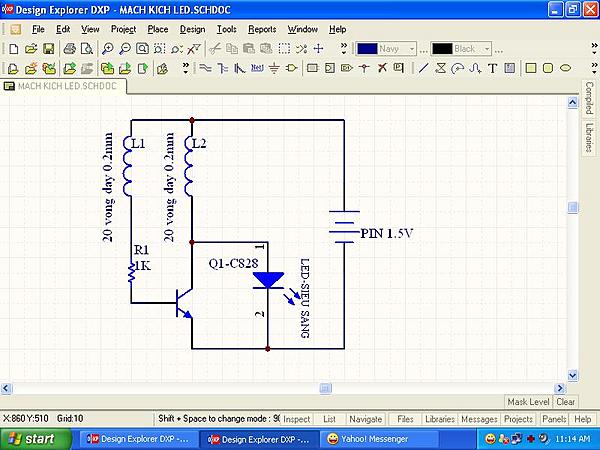

        • nói túm lại mạch này khá đơn giản
          gồm 1 tranistor npn, 1 cuộn ferit 2 dây đồng quấn trong cuộn ferit ngược chiều nhau. 1led và 1 pin 1.5v thế thôi

            • sao bác không làm nó kích lên 12v,24v hoặc có thể 220v

              • Nguyên văn bởi tyhocdien Xem bài viết
                Có làm rùi nhưng dòng thấp lắm! Ra 300v lun nhưng cắm sạc điện thoại thì còn 3v. Quấn sơ cấp,thứ cấp, hồi tiếp
                • em mới hoc năm nhất nên còn thiếu kiến thức lắm em biết làm cuộn sơ cấp, thứ cấp nhưng hồi tiếp thì thua bác chỉ dùm em cái.

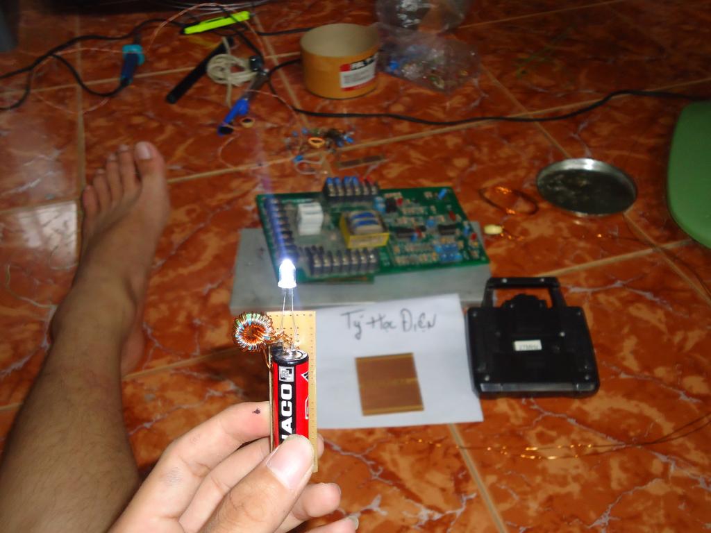

                  • he đây là sản phẩm của tớ..
                      Chúc mừng bác! Xin góp ý thêm: bác có thể lấy lõi sắt nằm trong cuộn cảm để quấn thì kích thước giảm đi đáng kể.
                      • không được bác à em thấy nó gãy mất cái vòng xuyến rồi

                        • không thu nhỏ lại được đâu tìm lòi con mắt mà có thấy cái vòng sắt nào đâu.

                          • Tìm con màu xanh lá cây có vòng màu y như điện trở, đó là cuộn cảm đó. Cẩn thận đập bỏ lớp vỏ màu xanh bên ngoài của nó rùi sẽ thấy có lõi sắt có cuộn dây. Vứt cuộn dây lấy lõi sắt quấn dây nhỏ vào đó. Mình từng làm cái này rùi, dùng pin cúc áo ở máy tính bỏ túi sáng trưng. Không có máy tính nên không post hình lên được. Không nói dốc đâu !
                            • .ah ra the hen chi, xem nua la em dap nat them cai vong xuyen nua roi.
