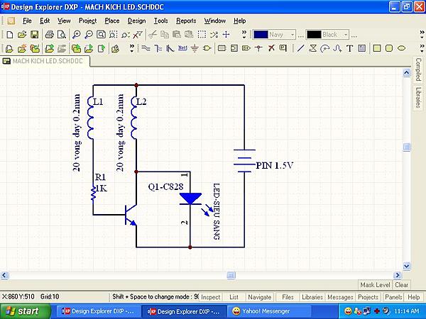

Mạch kích từ PIN 1.5 vôn thắp LED siêu sáng
    Ko biết tần số bao nhiêu bạn nhỉ
      Tần số vào khoảng trên dưới 200 KHz. Mà bạn hỏi làm gì nhỉ chỉ cần đèn LED sáng mà

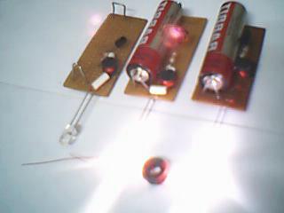

      Tôi chụp ảnh cho nobitahaudau đây
      Nếu bạn 0 làm được tôi có thể giúp đỡ. Cái này chắc bạn làm được

      Bạn cứ cuốn 2 cuộn độc lập trên 1 xuyến từ nên chọn loại lõi chỉ nó ít rung hơn xuyến tròn

        làm đc rồi, cảm ơn bạn nhé, nhưng có điều, con tran nó hơi ấm, còn pin thì..chắc thắp 1tiếng là hết 1 viên.Có cách nào cho tran ko nóng ko, vì theo mình, pin hết nhanh là do nhiệt lượng toả ra trên con tran. Khắc phục thế nào bây h ?

          Sao khi tôi bỏ con trở 1k đi thì đèn sáng hơn nhỉ ?

            o thể bỏ con trở đó đi được nó là con trở phân áp cho tran di to có thể giảm xuống 220 Ôm. chẳng hiểu bạn làm thế nào chứ. Tôi làm thắp 2 ngày hôm nay vẫn sáng lắm . Quấn cuộn dây ngon vào

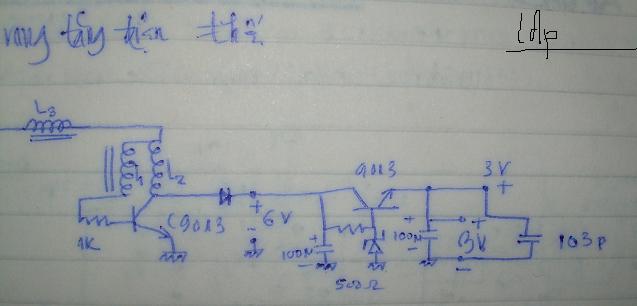

                Ngõ ra nên thêm con điôt chinh lưu và thêm con Điốt Zener hạ áp.

                  Điện sau khi qua cuộn dây lên đến 6v, do đó dùng mạch ổn áp để còn được 3v như sau:

                      Cần gì phải ổn áp đèn càng sáng càng tốt ở các đèn PIN tàu nó lên đến 5 Vôn lận hả bác duy phi

                          bac duyphi cho biết thông số 3 cuộn dây trong sơ đồ của bác đi.
