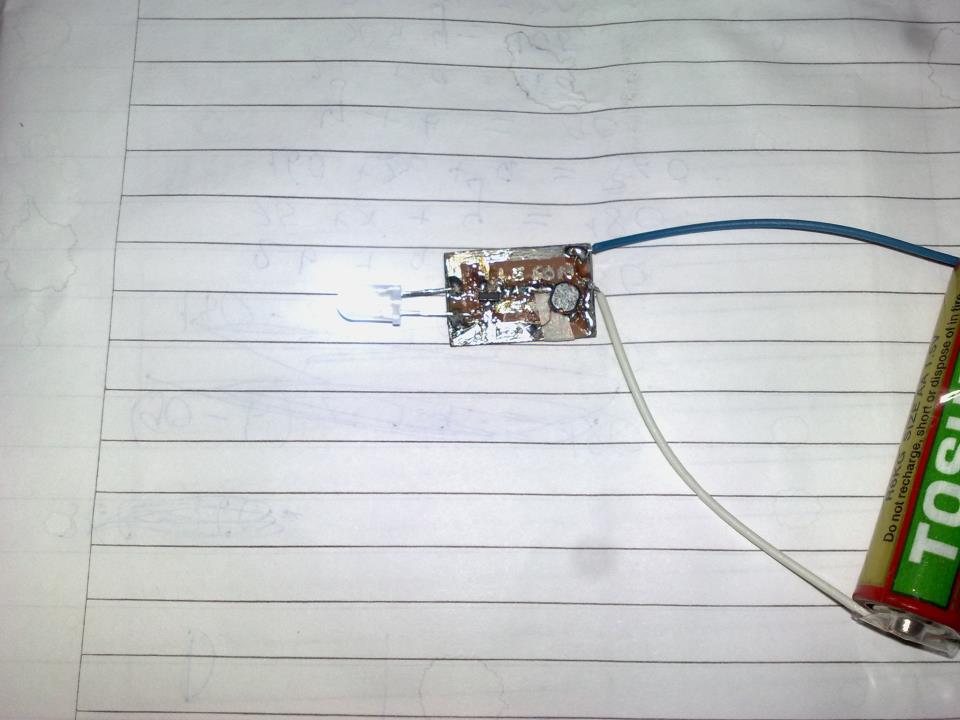

                      • Lần đầu tiên thử làm mạch là với cái mạch Joule Thief này
