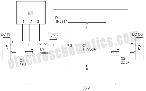

Mạch kích từ PIN 1.5 vôn thắp LED siêu sáng
Các bác ơi, em không biết nhiều lắm về điện tử nhưng cũng hay mò mẫm làm thử vì em yêu môn này lắm. Em muốn nhờ các bác giúp em tăng dòng cho mạch này (dùng tranzito Tip41) với. Em cảm ơn nhiều!
Mong các bác sớm giúp em nhé!

Đây là mạch tăng từ 3v lên 5v nhưng dòng ra yếu quá, nên mình muốn dùng một con tran Tip41 vào để tăng dòng đường ra. Có điều mình không bit làm như thế nào.

Dùng mạch kích đơn gjản nhất theo mình làm mk chẳng kần dùng lõj ferit j cả,mk quấn 2 cuộn mỗi cuộn 2 vòng đấu với 1 trans tip41 k kần trở,thắp 4 hay 8 led vô tư,k hề hao điện nkiều,đã test với 1 pin AA thắp 10tiếng liên tục không hết
Mạch kích led
Lưu ý mạch này bên tây họ gọi là joule thief,thực ra mạch này để ý là 1 mạch dao động sơ cấp của kích điện,lấy dòng để kích led dk là do cuộn cảm tích năng lượng,mk cuốn có 2 cuộn,mỗj cuộn 2 vòng trên lõj vỏ pút pi,k kần lõj ferit,kách đấu tkì lấy 1 dây chung mỗj cuộn đấu vào nhau làm chân dươg,chân e của tran nốj âm pin đồng thờj là âm led,dươg led đấu vào chân c,nếu đèn k sáng hãy đổj chjều 1 cuộn dây thôi,lên google có rất nkiều sơ đồ joule thief
