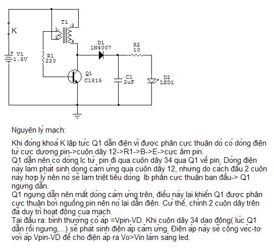

Bạn chủ thớt cho mình hỏi tí: nếu mình sử dụng 2 or 3 bóng led thì mắc ss hay nối tiếp và có thay đổi gì trong mạch nữa ko?
Mình ko biết môn này nhưng muốn mày mò cho vui lúc rảnh rỗi.Thank .

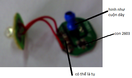

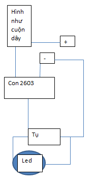

cho minh hoi mạch này như thế nào. mình ko biết con 2603 là gì.minh tháo từ đèn pin TQ
Mình ko thạo về điện tử nhưng mình biết , cái mà bạn cho là tụ thì đúng là tụ thật, còn cái mà bạn cho là cuộn dây thì đúng là cuộn dây,nó có 33 vòng theo mình thì đây cũng là mạch kích từ pin 1,5v lên để thắp led đó bạn
