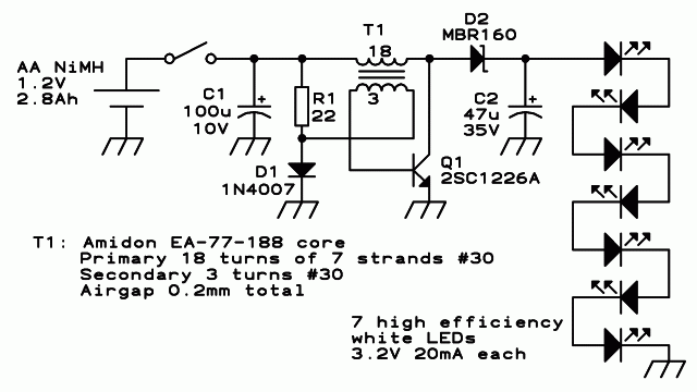

Mạch này tối qua mới làm xong, transistor thì lấy con C1815, lõi hình xuyến lấy tháo máy, dùng dây điện trong sợi dây cáp mạng để quấn, mỗi bên 12 vòng, thêm 1 con trở 1K, pin 1.5V sáng ầm ầm.
Còn thử test cắm liên tục để xem khi nào hết điện thì chưa test, bro nào test chưa? Sau khi thêm 1 con trans nữa thì nó thắp được mấy bóng led? mạch này cũng hay, giờ mình dùng mạch này kết hợp với tụ + diode nâng áp lên thì không biết có hiệu quả ko nhỉ...
Nguyên văn bởi Ye_Jin Xem bài viếtThêm 1 mạch cho ACE tham khảo, 1 cục pin 1.5V có thể đốt được 7 con led, thời gian đốt bao lâu thì chưa test
[ATTACH=CONFIG]n1669960[/ATTACH]

Code:http://www.electroschematics.com/6805/single-1-2v-nimh-cell-leds-flashlight/
Có bro nào làm thử mạch này rồi so sánh với mạch ở đầu topic chưa? Tối nay về ráp thử xem thế nào...
