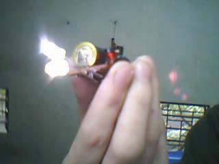

Mạch kích từ PIN 1.5 vôn thắp LED siêu sáng
Hi VTN! Anh dùng xuyến của chấn lưu đtử hỏng, quấn 28 vòng chập đôi xong tách ra, tran=C828. Thế mà không hiểu sao không thắp sáng được con LED trắng. Chỉ đủ áp để thắp LED thường thôi. Em có kinh nghiệm gì không? Nếu muốn nâng cao đien áp hơn nữa, ví dụ muốn nối tiếp 2 LED thì thay đổi mạch thế nào?Nguyên văn bởi vuthaonguyen Xem bài viếto thể bỏ con trở đó đi được nó là con trở phân áp cho tran di to có thể giảm xuống 220 Ôm. chẳng hiểu bạn làm thế nào chứ. Tôi làm thắp 2 ngày hôm nay vẫn sáng lắm . Quấn cuộn dây ngon vào

anh thử đổi chiều cuộn dây chưa, anh ở Hà Nội à em cũng ở Hà Nội, thực ra mạch này làm đơn giản mà nếu anh muốn thắp 2 LED nối tiếp ở sau mạch trên chỉ cần lắp thêm 1 con Diode 1N4148 và 1 cái tụ hóa 100uF là xong. Thú thật mạch nguyên thủy em làm chưa cần diode và tụ có thể tải 2LED trắng // mà vẫn OK kể cả nối tiếp cũng được. Ngoài xuyến từ anh có thể lấy xuyến trong nguồn ATX hoặc các cuộn cảm có hình lõi chỉ ấy em nhiều lắm hiiiiiiiiii.Nguyên văn bởi phanta Xem bài viếtHi VTN! Anh dùng xuyến của chấn lưu đtử hỏng, quấn 28 vòng chập đôi xong tách ra, tran=C828. Thế mà không hiểu sao không thắp sáng được con LED trắng. Chỉ đủ áp để thắp LED thường thôi. Em có kinh nghiệm gì không? Nếu muốn nâng cao đien áp hơn nữa, ví dụ muốn nối tiếp 2 LED thì thay đổi mạch thế nào?

gửi cho anh xem cái ảnh sơ đồ nguyên thủy chưa gắn DIODE+TỤ thắp 2LED song song vẫn OK
ảnh dưới có DIDDE+TỤ thắp 4LED
anh có thể giảm số vòng xuống còn 7-10 vòng anh lấy dây điện thoại cũ hay dây emay cỡ lớn ở báp xung nguồn ATX hoặc cuộn tăng áp nếu dùng dây nhỏ thì vẫn như sơ đồ cũ

Anh nghĩ, nếu sai đầu dây thì mạch đã không dao đọng, và LED thường cũng không sáng. Liệu có phải do chất lượng của xuyến, làm tiêu hao năng lượng. Thêm - bớt vòng, Dây to - dây nhỏ có ảnh hưởng thế nào đến độ sáng của LED. Anh cso thẻ giảm con trở xuống 330 ohm thấy sáng hơn.Nguyên văn bởi vuthaonguyen Xem bài viếtanh thử đổi chiều cuộn dây chưa, anh ở Hà Nội à em cũng ở Hà Nội, thực ra mạch này làm đơn giản mà nếu anh muốn thắp 2 LED nối tiếp ở sau mạch trên chỉ cần lắp thêm 1 con Diode 1N4148 và 1 cái tụ hóa 100uF là xong. Thú thật mạch nguyên thủy em làm chưa cần diode và tụ có thể tải 2LED trắng // mà vẫn OK kể cả nối tiếp cũng được. Ngoài xuyến từ anh có thể lấy xuyến trong nguồn ATX hoặc các cuộn cảm có hình lõi chỉ ấy em nhiều lắm hiiiiiiiiii.

HIIIIIIINguyên văn bởi phanta Xem bài viếtAnh nghĩ, nếu sai đầu dây thì mạch đã không dao đọng, và LED thường cũng không sáng. Liệu có phải do chất lượng của xuyến, làm tiêu hao năng lượng. Thêm - bớt vòng, Dây to - dây nhỏ có ảnh hưởng thế nào đến độ sáng của LED. Anh cso thẻ giảm con trở xuống 330 ohm thấy sáng hơn.

ANH PHANTA suy luận siêu phết có thể là do chất lượng của xuyến ấy. Em có lần dùng cái xuyến lấy trên MAINBOARD máy tính tưởng nó tốt ai ngờ cũng bị như anh hiiiiii. Giảm trở đến 220 OHM là OK. Mà cái xuyến này em nhiều lắm anh thích em cho mấy cái. Em toàn dùng xuyến nhỏ thôi anh à. Xuyến ở chấn lưu của anh chắc kém nên mới thế. Anh có thể lấy những xuyến có hình lõi chỉ ở trong nguồn Máy tính hay trên các BO của TI VI nhiều lắm. HIIIIII. Hay anh cần em tặng anh 1 cái đèn PIN chơi
