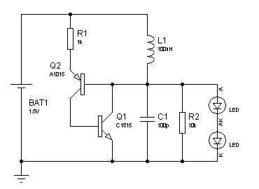

          • Nguyên văn bởi KnowMore Xem bài viết
            Nếu các bạn ngại quấn biến áp thì thử tham khảo mạch này xem. Cuộn cảm 100uH khá dễ mua, mà nhổ cuộn cũ cũng được.
            Các trị số linh kiện không cần chính xác, mà tôi cũng chả nhớ rõ có đúng trị số như trên không!? Để tôi ráp lại rồi post sau vậy!
            [ATTACH]9932[/ATTACH]
            Các mạch kích LED dùng pin 1V5 đều có dạng nâng áp. Nếu bạn dùng 2 pin trở lên, hay pin điện thoại thì chịu khó lắp thêm trở. Nếu sợ tốn điện thì chỉ có Step-down (băm hạ áp đệm cảm)!
            Rất xin lỗi anh em vì cái mạch trên, chả hiểu tại sao, tôi lắp mà nó cũng không phát được.
            Tôi đã sửa lại một chút như thế này
Name:	eh eh he.bmp
            thêm tụ 100p và 1 Led. Giảm trị số R1 nếu muốn tăng dòng qua Led.
            Nguyên nhân: ???
            Tóm lại là nguyên lý dao động đã khác! ???
            và nó đã không đơn giản bằng mạch VuThaoNguyen đưa ra.

                  • anh ơi sao em làm được nhưng nó không sáng dữ như trang đầu nói chung là sáng vừa vậy có cách nào làm tăng ánh sáng lên không.
                    anh ơi cái cuộn dây có tác dung tăng áp và BJT có tác dụng tăng dòng đúng không vậy

                    • bây giờ em muốn làm đèn sáng hơn thì em em quấn thêm nhiều vòng dây thêm thì nó sáng hơn không
                      web dien tu
                      hot girl
                      • mà nếu tăng áp bằng cuộn dây thì me bỏ BJT ra được không nhỉ em nối trực tiếp vào led luôn được không ta
                        web dien tu
                        hot girl
                        • Muốn đèn sáng hơn thì bạn có thể giảm giá trị của trở, quấn tăng số vòng của cuộn nối vào B thì cũng tăng độ sáng.
                          Theo tôi nên để trị số trở >330ohm.
                          Đèn không sáng có thể do khả năng phát sáng của nó có hạn. Nếu LED sáng một lúc mà sờ chân (sát vỏ) thấy ấm thì phải tăng trở lên.
                          • em quấn thêm vòng rồi nhưng nó không sáng hình như không đều nhau thì nó không sáng . Em tăng số vòng quấn lên mỗi bên 40/40 vòng thì nó cũng sáng như cũ hình như có sáng lên chút siếu.nhưng cuộn giây lại phát ra âm thanh thật nhức đầu không biết làm sao đây.ai chỉ cho em làm sáng bóng đèn hơn nủa không

                            • Nguyên văn bởi longphi54 Xem bài viết
                              Bạn nên để LED đó chiếu vào một cái quang trở, rồi đo quang trở để kiểm tra độ sáng thay đổi thế nào. Chứ bằng mắt thường thì khó xác định lắm. Tiếng kêu nhức đầu đó là do cuộn day đang dao động ở tần số khoảng từ 16KHz đến 18KHz. điều chỉnh cuộn dây có thể thay đổi tần số sang vùng cao hơn để không nghe thấy tiếng nhưng vẫn có thể nhức đầu. Hãy thực nghiệm nhiều để trao đổi và rút kinh nghiệm nhé!
