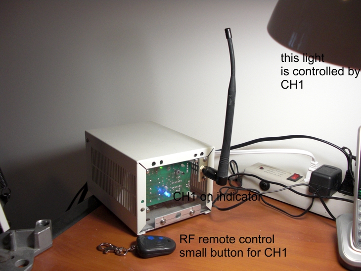

    Tôi xin nói rõ là không biết post ở đâu cho đúng vì không có phần DIY nên post đại ở đây. Nếu MOD không vừa lòng thì xin dời đi. Cảm ơn.
    Nói rõ hơn là tôi mua 1 kit về rồi ráp xong chụp hình post lên đây cho bà con xem, ngoài ra không có gì gọi là "sáng tạo" cả. Nên nói rõ hơn nữa là tôi không hề có ý quảng cáo sản phẩm.
    Nói sơ qua về món hàng mà tôi làm. Là 1 RF kit dùng để điều khiển từ xa dùng remote control, vô tuyến RF. Có 2 channels, điều khiển được 2 dụng cụ dùng điện nhà (điện 110VAC/220VAC).

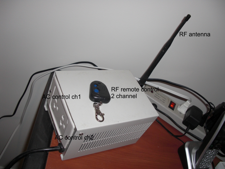

ID:	1410167 hình này là toàn bộ điều khiển nhìn từ phía sau, cái remote nho nhỏ nằm trên hợp màu trắng có 2 nút bắm. Có 2 ổ cắm điện cho dụng cụ dùng điện nhà.
ID:	1410168 hình này là phía trước

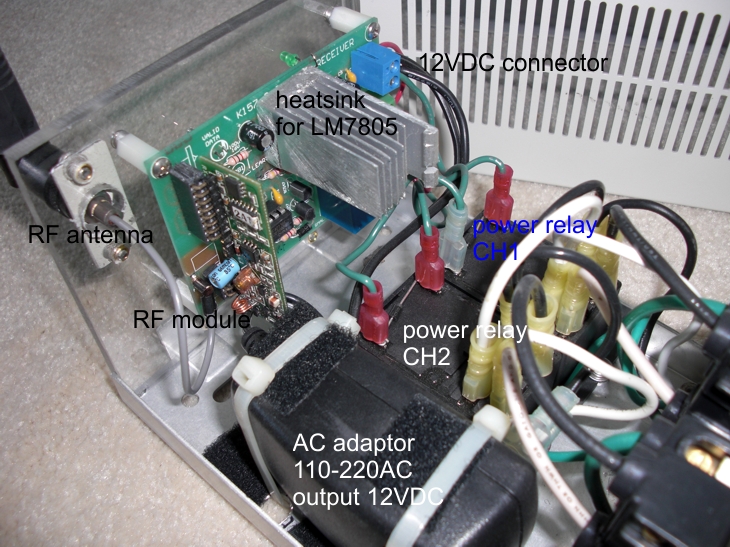

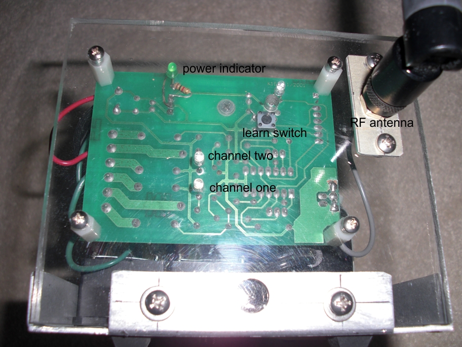

ID:	1410169 hình này là bên trong của receiver/ phần nhận.
    bộ phận nhận/receiver có thể biết/học (learn) tới 15 cái remote chỉ cần bấm nút learn trước trên receiver rồi nhất nút nhỏ trên remote rồi chờ khoảng 15 giây. Cũng tượng tự là ta có thể xóa/quên đi những remote code mà trước đó nó đã học bằng cách nhấn nút learn và giữ khoảng 8 giây.

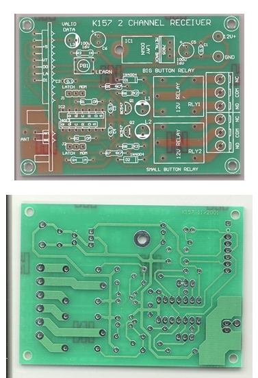

          tôi mua được chỉ có kit trên pcb này thôi và mấy linh kiện. Click image for larger version
          cái hộp tôi luộm đồ recyle của hảng, mấy cái power relay tôi mua từ digikey.
          trong web site này có chỉ vài nơi mà các bạn có thể mua được, tìm k157 hoặc k180. Here

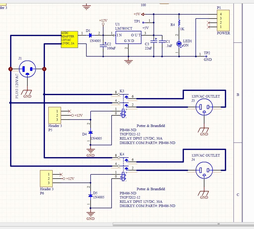

              sơ đồ này dùng relay trên board để điều khiển mấy cái power relay.
              mấy thứ này có liên quan đến điện cao thế, 120VAC hoặc là 220VAC nên bà con cẩn thận trước khi bật điện, lạn quạn là xì khói hoặc bị điện giựt, cháy nhà, có chuyện gì đừng đổ thừa tui nha.
              nhớ là phải biết mình đang làm cái gì.
