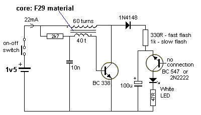

Mạch dao động đơn giản.
    C1815 mắc ngược như vậy, mạch có chạy đc ko vậy bác
      Nguyên văn bởi vd2020 Xem bài viết
      chính vì mắc ngược nó mới chạy đấy hihihi. Áp 12V nha bạn
        chân B mắc vào đâu? chỉ ngta mà thiếu sót thế ak
          Nguyên văn bởi thanh_dt Xem bài viết
          sorry sorry, chân B mắc vào mắc vào....................... không khí ^^! chân B ko cần mắc, ráp đi rồi thấy ^^! áp 12V nhá

              bạn chọn con POT HG . Mạch này proteus ko mô phỏng được đâu ^^ ráp thử đi

                mạch vậy sao chạy được ta? (thắc mắc!) con led có ngược không bác

                  mọi người cứ ráp thử đúng như mạch đi ^^! bảo đảm chạy mà mình ráp chạy rồi mới đi up chứ ^^!
                  • #24
                    để em ráp thử, nếu mà chạy thì bác Chung quả là người thấu hiểu về transistor!

                      ok, chay rồi máy huynh ơi, mạch bác chung có thể giải thích rõ thêm về nguyên lý hoạt động không...

                        superhieu chỉnh biến trở bao nhiêu ôm thì mạch nhấp nháy vậy ?

                          khoảng 700ohm. Để khoảng vài nghìn ohm là nháy ổn định
                          • #28
                            cái đó có tên là dao động j nhỉ? cái tran như thế lại có dòng chảy từ E->C ah? lần đầu tiên mình biết mạch này. 1 tran ko cần cuộn hồi tiếp. rất hay các bạn ah.

                              e tìm thấy tài liệu về mạch này rồi. bác nào giỏi tiếng anh dịch cho a e trên diễn đàn rõ với
                              nguyên văn của nó đây:
                              "UNCONVENTIONAL CIRCUITS:
                              The following circuit converts 1.5v to a voltage that is higher than the reverse break-down voltage of the emitter-collector junction of the BC547. When this voltage is reached the junction breaks-down and creates a low voltage across it. This allows the voltage on the 100u to pass to the white LED and create a flash. The voltage across the 100u drops and the junction comes out of conduction and the cycle repeats.

                              The next circuit uses the same "Junction Breakdown" phenomenon but this time the high voltage is supplied by a 12v to 20v battery.
                              All transistors have a single junction or two junctions between each pair of leads. They are called a "PN" junction or a PNP junction or an NPN junction - depending on which leads are selected. The junctions between each pair of leads behave differently, however the junction(s) we are interested in, is between the collector and emitter leads.
                              When a voltage is applied to these leads in the reverse direction, an unusual thing happens.
                              As the voltage is increased, the junction suddenly breaks down and a high current will flow , according to the energy available from the electrolytic. This occurs at a voltage of between 12v and 20v, (some transistors will require a higher voltage) depending on the type of transistor and the manufacturer. When the voltage across the leads falls, the current stops.
                              In other words, the resistance between the two leads decreases when the voltage rises to between 12v and 20v (and the voltage across the two leads is about 0.5v and this is a characteristic of the junction). When the supply-voltage drops, the junction-resistance increases and the electrolytic charges.
                              This feature can be used to flash a LED as shown in the following diagram:
                              Flasher circuit using "Junction Breakdown"
                              The circuit above is very unreliable and only works with some transistors. The voltage is very important. It must be high enough to cause the junction(s) between the emitter and collector leads to breakdown.
                              The flash-rate will depend on the value of the top resistor and the electrolytic and also the voltage at which the transistor break-down. The circuit consumes less than 1mA and the 100R prevents a high current flowing through the LED (from the electrolytic). Without the 100R, the LED is destroyed instantly.
                              The circuit is a very good demonstration of breakdown but due to the high supply voltage needed, it is not a practical design. The previous circuit should be used."

                                trưa trưa đi học về dịch tầm bậy tầm bạ cho, mạch này mình nghĩ nó hoạt động theo kiểu đặc tính tự khuyếch đại dòng rò cuả trans, còn việc dẫn từ E--->C là bình thường
