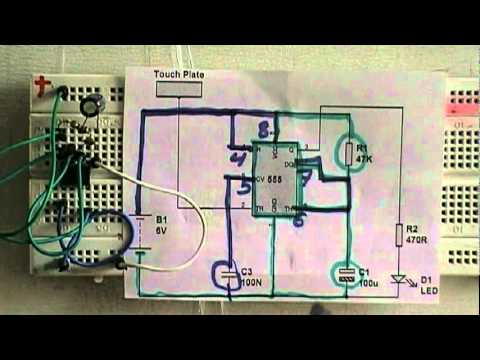

Nguyên văn bởi vanquyet_vaa Xem bài viết
tặng bạn cái mạch đơn giản dùng NE555 đảm bảo chạy 100%
p/s:chỗ cái touch plate bạn dùng dây đồng hay dây kim loại gì cũng được!
555 and 556 Timer Circuits
ak ak. thanks anh em trên dientuvietnam nhiệt tình giúp mình. nhưng nhu cầu của mình chỉ là mạch chạm tay để kích relay 12v. dùng nguồn acquy 12v hoặc 9v hoặc 6v (mình bít dùng 780X. hihi) 1 điểm chạm thui vì mình định là gắn vào 1 con ốc nào đó trên xe máy để đụng zo6 kích relay. anh em giúp nhé. thanks !!!
cái video của bác vanquyet_vaa đâu có nối mass cho chân 2 đâu bác êprom. v64n chạy được mà. hihi
