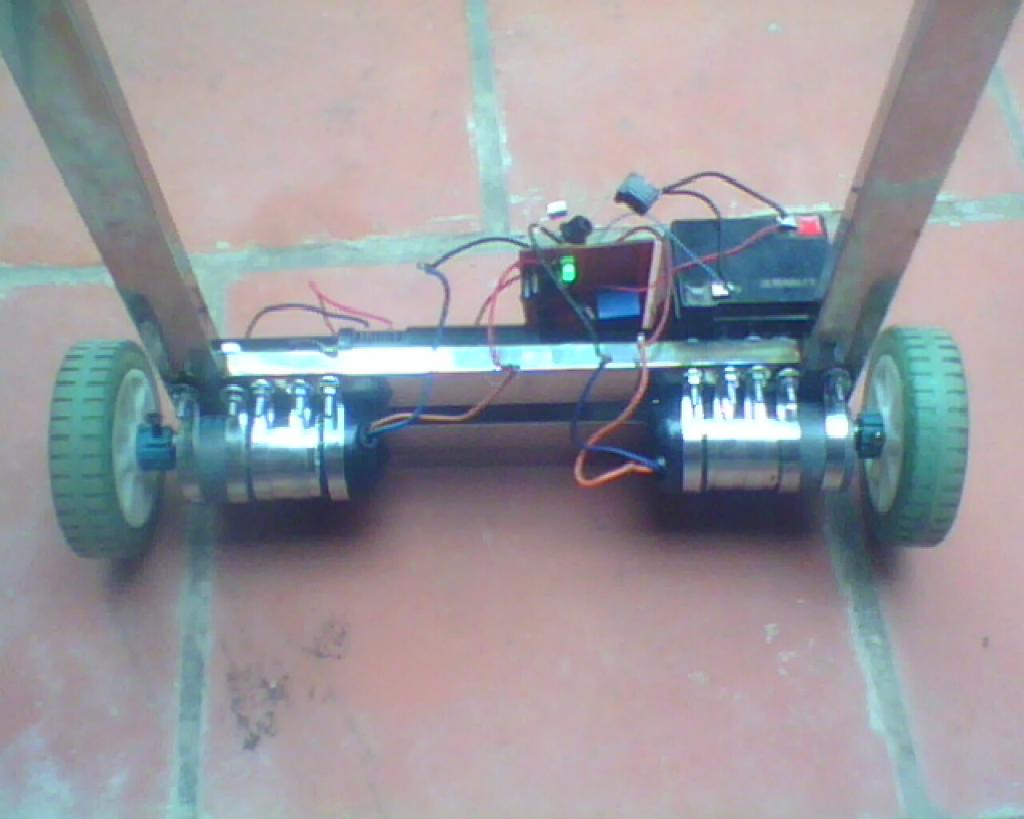

Em hiểu rùi, nguyên lí hoạt động giống mạch cầu H phải không các bác. mà cho em hỏi relay 3v nó như thế nào ạ?
xe điều khiển từ xa hồng ngoại đơn giản
Nguyên văn bởi elec1004 Xem bài viếtAnh cho em hỏi mạch này dùng mấy môtơ vậy anh. Làm sao mà anh cho 2 xung vào 1 trans kích à. Anh có thể hướng dẫn cho em cách đấu 4 kênh nhận vào môtơ như anh được không ạ? Em không hiểu sao khi anh nhấn trái phải thì 2 xung đó cấp vào 1 môtơ luôn à?"điều quan trọng khi lập nghiệp ko phải ở thành phố hay ở quê, mà quan trọng là chúng ta nhận định ra hướng đi nào là đúng"

Nguyên văn bởi thuandienluc Xem bài viếtmình ko hiểu bạn hỏi j luôn. mình đâu có làm phức tạp như thế.
[Bro này dùng bộ cơ giảm tốc giống mình ghê, chắc cũng đi mua cái motor túp lăng quạt về rùi tháo ra lấy bộ cơ đây.][/cho em hỏi cái đó mua ở đâu]hình như cái bánh xích em thấy bác thuận làm bằng xên cam đúng không cái phần chuyền động ấy bác giúp em một tý được không.thanks các bác.HỌC ! học đi cho có tương lai,

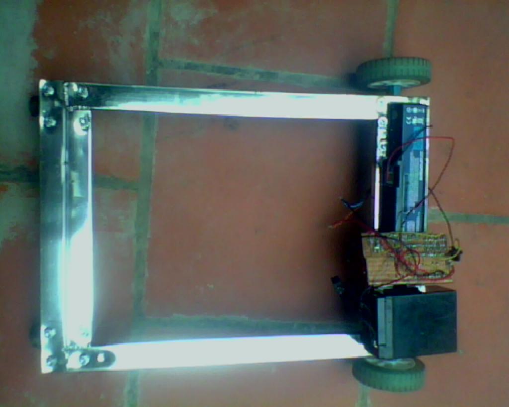

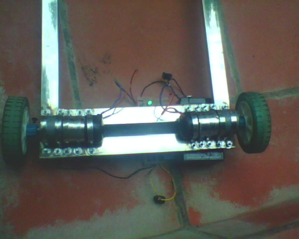

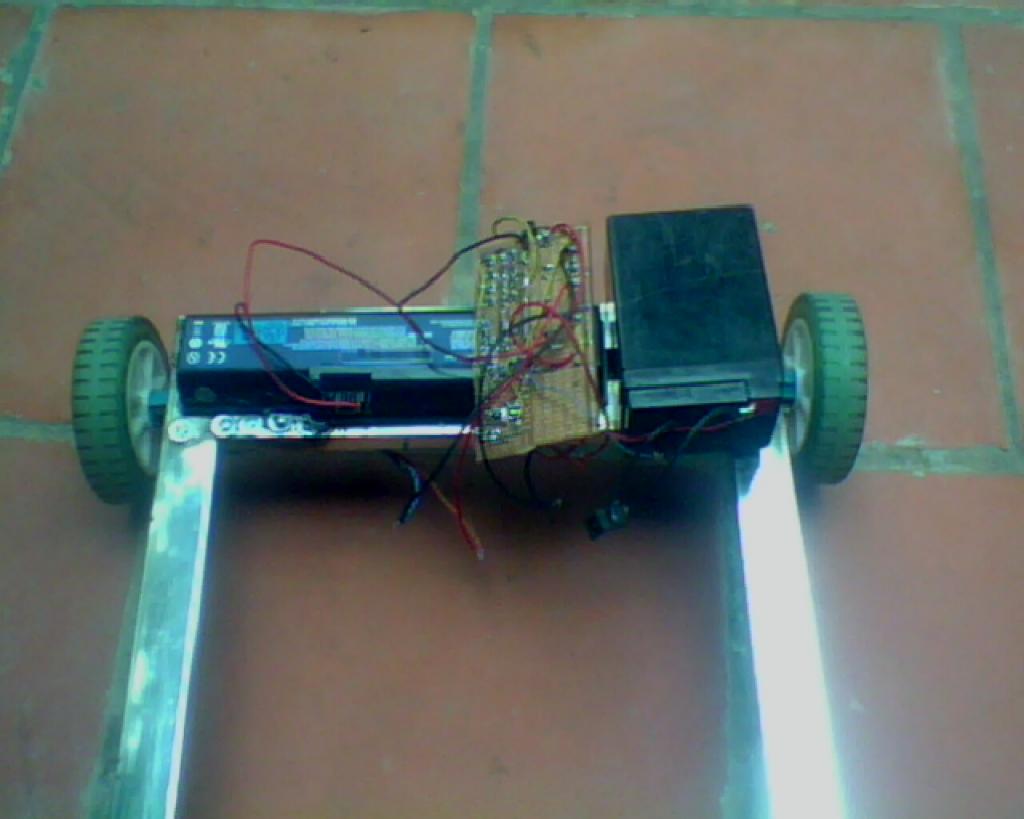

Nguyên văn bởi thuandienluc Xem bài viếthẳn anh em chúng ta ai cũng mong muốn tự mình làm đc 1 chiếc xe điều khiển từ xa để nghịch phá. nói đến đây nhiều ng đã thấy nản vì đụng chạm đến cao tần. ^^ mình cũng vậy nhiều lần làm thử nhưng ko thành công lại còn tốn rất nhiều tiền. rồi mình chuyển sang hồng ngoại (2248+2249). đầu tiên thu phát đc 5m, sau đó 10m, 15m, rồi cuối cùng chiếc xe đk 4 kênh 20m ra đời( ngoài trời) và chơi trong nhà thì ko thua RF, ko cần hướng remost về phía xe mà chơi bình thường thậm chí quay lưng lại lái cũng ok!. mình chia sẽ cho anh em nào cùng đam mê và ko có điều kiện nguyên cứu RF như mình. và đây là em nó! xe tăng mini. kaka
xe đk từ xa 2248+2249.3gp - YouTube
e vẫn k hiểu lắm vì e cũng làm mấy cái mạch này để điều khiển các thiết bị dân dụng rồi nhưng mà nó chỉ làm 1 nhiệm vụ 1 lúc thôi nhưng như bác nói thì vừa tiến vừa quay thì làm sao đc hơn nữa đây chỉ có 2 motor chỉ có thể 2 cùng chạy hoặc 1 chạy 1 dừng vậy chắc sẽ k bao giờ vừa chạy vừa rẽ đc trừ khi cho 1 e motor thứ 3 vào và phần cứng cũng như mạch thay đổi
cặp ic này có thể chạy cùng 1 lúc nhiều kênh rời rạc mà bạn. tùy vào ứng dụng mà lắp thôi!
khi 2 motor quay cùng lúc về trước. xe sẽ chạy tới.
khi 2 motor quay cùng lúc về sau. xe chạy lùi
khi 1 motor quay trước, 1 motor quay sau. xe sẽ chạy rẽ hướng.
bạn quan sát người đi xe lăn bằng tay. bạn sẽ hiểu."điều quan trọng khi lập nghiệp ko phải ở thành phố hay ở quê, mà quan trọng là chúng ta nhận định ra hướng đi nào là đúng"

Nguyên văn bởi elec1004 Xem bài viếtNói như bác thì em đã hiểu nhưng đối với mạch bác làm dùng 2 moto mà vẫn dùng được 4 kênh. Theo như em nghĩ thì nếu bác cho xe quay trái hoặc quay phải thì chúng ta không nhấn nút tiến trước hoặc lùi phải không ạ? Vì theo em nghĩ ví dụ như ta nhấn cả nút tiến tới và nút rẽ phải thì mạch cầu H sẽ bị ngắn mạch. Bác cho ý kiến hoặc bác có thể vẽ lại sơ đồ và post lên cho mọi người học hỏi với được không ạ? Thank nhiều ạ!!! Sơ đồ điều khiển 2 moto và công tắc 4 kênh thôi ạ!"điều quan trọng khi lập nghiệp ko phải ở thành phố hay ở quê, mà quan trọng là chúng ta nhận định ra hướng đi nào là đúng"
