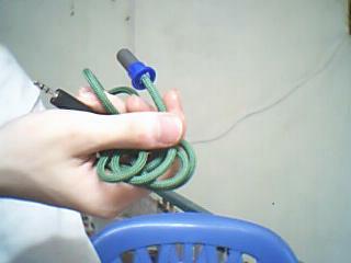

    Hiện nay trong mỗi gia đình có nhiều thiết bị điện tử hỏng như catset, điện thoại để bàn, hay tai nghe điện thoại cũ bị hư trong đó có 1 chiếc micro áp điện( electret micro) chúng ta có thể tận dụng chiếc micro này để chế cho máy tính. Đây là một vấn đề đơn giản nhưng quan trọng nhất là cách nối dây sao cho đúng vì để micro này hoạt động ta cần cấp nguồn cho nó
    Vật liệu :
    ã Jack 3.5mm giá 1000 đồng
    ã micro electret giá 2000 đồng (nếu bạn kiếm đựoc từ catset, điện thoại để bàn, máy ghi âm cũ thì thôi khỏi phải mua)
    Mỏ hàn và thiếc hàn, 1đoạn dây điện
    Hình vẽ mô tả
    Micro áp điện có 2 đầu bạn sử dụng đồng hồ đo điện trở hoặc quan sát đầu nào nối với vỏ nhôm là đầu âm(GND) còn lại là đầu tín hiệu(signal input)
    Hướng dẫn đo đặt thang đo R*10 nối 2 đầu vào micro sau đó tráo 2 dây đo cho nhau sẽ có 1 bên có điện trở nhỏ thì đầu nối với dây đo màu đỏ của đồng hồ là đầu tín hiệu (Signal input) còn lại là đầu (GND). Nói thì phức tạp vậy thôi chứ các micro lấy trong catset đầu âm là đầu nối với dây đồng trần
    ã Đầu 1 và 2 của Jack 3.5mm đấu tắt với nhau bạn yên tâm không sợ chập đâu nhé vì trong sound card đã có 1 điện trở 2K2 nối từ 2 xuống 1 ta sẽ kết nối chúng với đầu tín hiệu của micro
    ã Đầu 3 nối với đầu âm của micro
    Có thể chỉ cần xoắn dây nối nhưng tôi khuyên các bạn nên hàn cho chắc chắn.
    Đóng nắp jack lại thế là ta đã có 1 chiếc micro hoàn thiện
    Bạn nên kiếm 1 cái nắp nhựa có khoan lỗ nhỏ để lắp micro vào là xong
    Việc còn lại là cắm nó vào lỗ MIC IN trên sound card và tiến hành ghi âm bằng các chương trình như jetAudio ,Sound recorder v.v

    hình ảnh đê mô
      Mình lam thành công rôi, nhưng mua cai jack tới 5 ngàn, hơi đắt

                    đứt dây mic tháo ra khéo léo nối lại là được
                    cách kiểm tra xem phần chế mic ở trên
