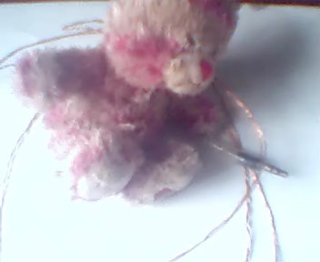

            ơ sao lại có con gấu ở đây nhỉ
              ơ cái đó lài mic đó
              em lắp vào con gấu cho đỡ xấu
              tại trên này khó kiếm cái gì làm wa
              :d
              nhưng cũng đẹp mà

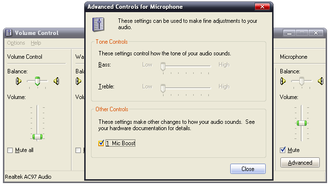

                      Tôi cũng làm được rồi nhưng mà sao nó không nhạy cho lắm.Âm thanh vào nhỏ lắm.Ai có mạch khuếch đaị để cho nó lớn hơn ko?Và có thêm điều chỉnh lớn nhỏ nữa.Thanks in advancce!!!
                      • #26
                        em có cần mạch khuếch đại gì đâu
                        vẫn nhạy lém mà
                        • #27
                          cái này em làm rùi chưng chẳng hiểu sao nghe bé tý
                          • #28
                            Nguyên văn bởi mail_boy_2 Xem bài viết
                            Nhất trí luôn, gí sát mồm vào thì tiếng mới vô, mà vô thì âm thanh cũng không trung thực tí nào. Mấy cái mic bao gồm tai nghe mua khoảng 50k cũng thế, muốn nói gì phải gí sát mồm vô cái mic. Chán như con gián.
                            Xử lý thế nào đây hả bác Thảo Nguyên.
                            • #29
                              khuếch đại = software là ổn thôi. Mà còn chưa ổn thì phải trị kiểu khác thôi
