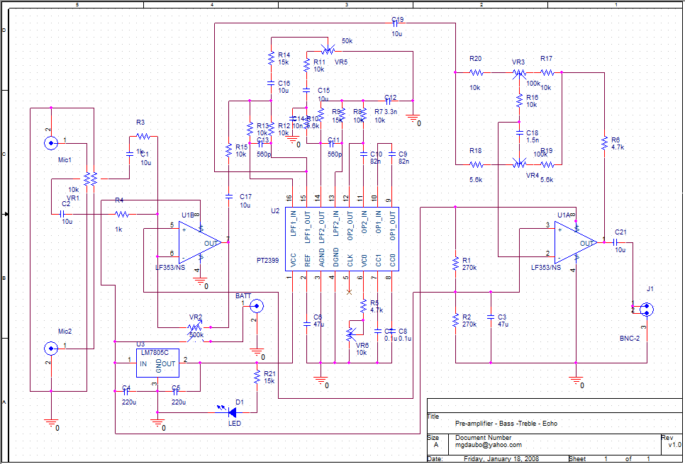

                pre-amplifier Bass-Treble-Echo
                Lâu rồi mới vào lại luồng này, gửi các bác mạch pre-amp em vẽ ngày trước:
