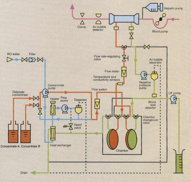

            Tôi đề nghị chúng ta không nên tranh cải những chuyện đâu đâu, đi vào kỹ thuật của chúng ta thì hơn. Tôi thấy trong máy thận nhân tạo ở Viêt Nam đang dùng (tôi không phân biệt được loại nào cỗ loại nào không cỗ) có nhiều mạch chức năng như : đo áp lúc máu ( động mạch hay tĩnh mạch gì đó tôi quên rồi hoặc cả hai gì đó), áp lực dịch thẫm phân, đo nhiệt độ, đo độ dẫn điện của dịch thẫm phân, phát hiện bọt khí trong đoạn ống dẫn máu về cơ thể ( gọi là tĩnh mạch), phát hiện rò rỉ máu ra ngoài dịch thẫm phân khi rách màng lọc...
            Một số mạch đo áp lực và đo nhiệt độ có thể khỏi bàn, theo tôi nên bàn đến các mạch :
            - Phát hiện bọt khí trong ống dẫn máu về cơ thể, vì nếu để cho bọt khí đi vào mạch máu bệnh nhân thì sẽ gây ra hậu quả khó lường do tắc mạch máu ( nếu tắc mạch não có thể dẫn đến tử vong ngay lập tức). Về nguyên lý tôi nghe nói nó dò bọt khí theo nguyên lý siêu âm, còn cụ thể thế nào tôi ...mít.
            - Mạch đo độ dẫn điện dịch thẫm phân, đây là một thông số quan trọng, quyết định chất lượng của một cuội lọc máu: tôi thấy cảm biến có 2 điện cực nhúng trong dịch thẫm phân để đo độ dẫn điện của dịch thẫm phân, tôi cũng nghe nói dùng xung điện như thế nào đó để để đo và không làm hỏng điện cực do hiện tượng điện phân, cụ thể thế nào tôi cũng ...mít.
            - Mạch phát hiện rò rỉ máu cũng rất quan trọng vì nếu không phát hiện thì bệnh nhân sẽ bị mất máu và nguy cơ nhiễm trùng máu rất cao do dịch thẫm phân chảy vào cơ thể: mạch này dùng phương pháp quang học. Hình như máu thấm vào dịch thẫm phân làm giảm độ dẫn sáng của dịch (làm đục) thì phải.
            Bạn nào có hứng thú thì cùng nhau nghiên cứu các mạch này nhé!

              Tại sao phải có bộ phận kiểm soát và điều khiển nhiệt độ dịch thẩm phân?
              - Trong quá trình lọc máu, máu từ cơ thể người bệnh sẽ được lấy ra khỏi cơ thể để thiết lập vòng tuần hoàn ngoài cơ thể bởi bơm máu-bộ dây dẫn máu- màng lọc máu( nơi diễn ra quá trình lọc máu ) rồi đưa trở lại cơ thể người bệnh. Khi máu được đưa ra khỏi cơ thể người bệnh sẽ bị mất nhiệt ra môi trường ngoài cơ thể vì vậy khi máu trở lại cơ thể người bệnh sẽ bị lạnh. Để giải quyết vấn đề này người ta đã thiết kế bộ gia nhiệt cho dòng dịch thẩm phân để khi dòng dịch này đi vào trong quả lọc (nơi diễn ra quá trình lọc) sẽ bù một lượng nhiệt nhất định cho lượng máu lấy ra khỏi cơ thể người bệnh, vì vậy lượng máu khi quay trở lại cơ thể người bệnh vẫn đủ ấm và không làm giảm nhiệt độ cơ thể người bệnh.
                Phần mạch điện chi tiết không thể post lên được do kích thước file lớn quá , bác nào cần tham khảo để lại địa chỉ E-mail tôi gửi cho
