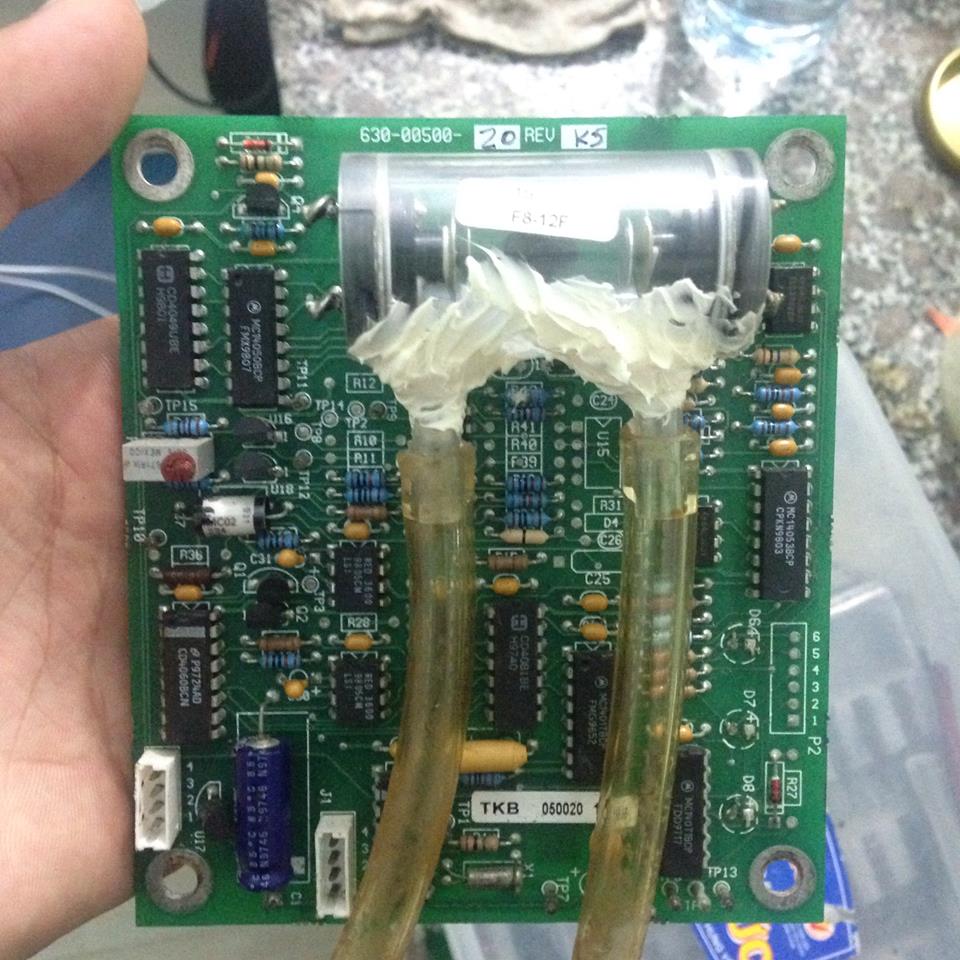

            Tháo cái mạch tạo Oxy ra, thấy cái con nì lạ lạ, có bác nào biết đó là con gì ko ạ. Cái con vuông vuông, 6 chân có cái núm ak các bác ạ.
            Mà ko vặn ko ấn đc nha )
            • #36
              Nguyên văn bởi bupbevungve Xem bài viết
              Cái con nì thì chẳng có gì là lạ. Chắc chắn có RẤT NHIỀU bác biết đó là con gì. Vì datasheet của nó có rất nhiều, ví dụ như cái con "vuông vuông, 6 chân có cái núm ak" đó là con sensor đo áp suất. Thế ... thôi....
              Muốn tìm hiểu thì bác cần đọc datasheet, muốn mua thì có nhiều chỗ sẵn để mua. Ví dụ như:
              http://banlinhkien.vn/goods-2239-cam...40d-s-smd.html
