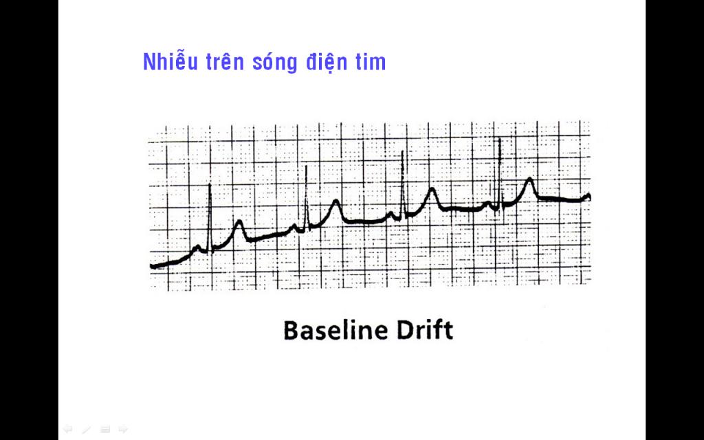

      • #78
        Nguyên văn bởi thanhtrungys Xem bài viết
        thưa bác, vậy để ổn định đường đẳng trị thì chúng ta phải điều chỉnh như thế nào?
        Khi đường đẳng trị vượt,người ta sẽ nối song song với mạch 1 tụ và trở xuống masse.Trên sơ đồ khối mạch em sẽ thấy vẽ ký hiệu tiếp điểm thường hở, thực tế đó là 1 transistor.

          • #80
            cháu cũng đang bị vướng ở chổ này ..khi hít thở hay nói chuyện thì bị trôi đường cơ sở. cách mắc tụ và Transistor ở ngay ngõ vào phải không chú.
            • #81
              Nguyên văn bởi leemanhtuan Xem bài viết
              Hiện tượng trôi đường cơ sở gồm có nhiều nguyên nhân:
              1-Tại bệnh nhân:
              -Bề mặt da bẩn tiếp xúc không tốt
              -Bệnh nhân lo lắng căng thẳng.
              -Bệnh nhân nói chuyện,cử động.
              2-Do điện cực:
              -điện cực bẩn
              -điện cực tiếp xúc không tốt,bị rung
              -không có gel hay quá ít gel.
              3- Do môi trường chung quanh:
              - máy đặt gần máy x quang hay máy sóng ngắn.
              -máy chưa được nối đất
              -điện cực có vấn đề.
              Như vậy cháu cần xác định đúng nguyên nhân để s/chũa.Chú ý máy tốt khi đo mà nói chuyện hay cử động,cũng vẫn bị trôi đường cơ sở.
