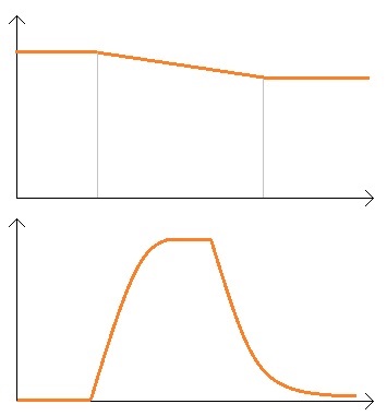

    Trong luồng Phát minh vĩ đại về máy Xquang Compact năm 2014, còn một số vấn đề chưa được trả lời. Em xin tiếp tục bên đây.
    Bác vi van pham cho rằng máy capacitor discharge cho ra "tia ngũ sắc" vì điện áp không ổn định. Nhưng bác chưa trả lời câu hỏi:
    Điện áp tụ lọc có tăng ngay từ 0 lên 100KV được không? Ngắt dao động điện áp có giảm ngay từ 100KV xuống 0V được không?
    Từ một số thông tin mà em gom được (còn chờ bác vvp xác nhận lại) máy HF30 có:
    -Điện áp 125KV.
    -Dòng 500mA.
    -Công suất 60KW.
    -Lọc bằng 4 tụ 0,23uf mắc nối tiếp (tương đương 0,0575uF)
    Tính ra được tụ lọc ở 125KV chứa ~ 450J
    Để nạp đầy tụ lọc, nguồn cần thời gian là 450J/60KW=7,5ms (thực tế thì lâu hơn vì nguồn còn phải cung cấp dòng cho bóng x quang nữa). Rồi khi tắt nguồn, tụ xả điện. Em không tính được thời gian xả bao lâu, tạm cho là 7,5ms nữa.
    Bình thường, chụp 1 tấm phim cần khoảng 10mAs. Với máy HF30 chụp hết 20ms. Trong đó hết khoảng 15ms là điện áp trồi sụt. Trong khi đó máy capacitor-discharge chỉ sụt áp khoảng 10%. Nhìn vào đồ thị, các bác xem thử điện áp nào ổn định hơn?
    Máy capacitor discharge, dù áp giảm nhưng vẫn ở mức cao, cho ra tia X cứng. Máy HF30 khi điện áp thấp cho ra tia X mềm bị cơ thế hấp thu hết. Vậy máy nào có hại cho bệnh nhân hơn? (dù cả 2 máy đều có tấm lọc bớt tia X mềm).

      1- "Điện áp tụ lọc có tăng ngay từ 0 lên 100KV được không? Ngắt dao động điện áp có giảm ngay từ 100KV xuống 0V được không?" bất cứ kỹ thuật viên điện tử nào cũng biết trả lời câu này, tại sao em không biết?
      Cháu không biết mà lại tính ra được thời gian nạp tụ một cách tương đối. Bác biết, nhưng cố tình lờ đi máy HF cũng có "tia ngũ sắc" và cả tia X mềm nữa.
      Trong chuyên ngành người ta có biện pháp giảm thời gian nạp để tăng nhanh lên 100kv.
      Thưa bác cần phải có chuyên ngành X quang hay chuyên ngành điện tử công suất mới làm được? Cháu chẳng chuyên ngành nào cả nên chỉ thấy chỉ có cách tăng công suất nguồn hoặc giảm tụ+tăng tần số. Đối với máy capacitor-discharge cũng có biện pháp giảm sụt áp bằng cách tăng tụ. Cháu tin rằng người ta chọn giá trị tụ bao nhiêu là đã có cân nhắc kỹ lưỡng.
