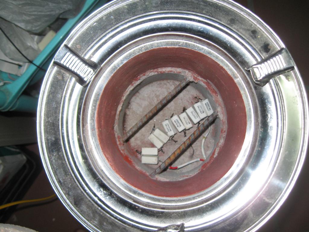

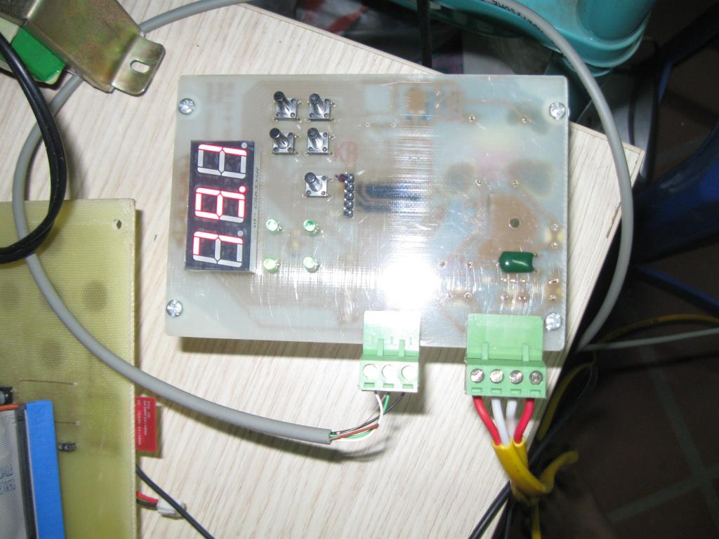

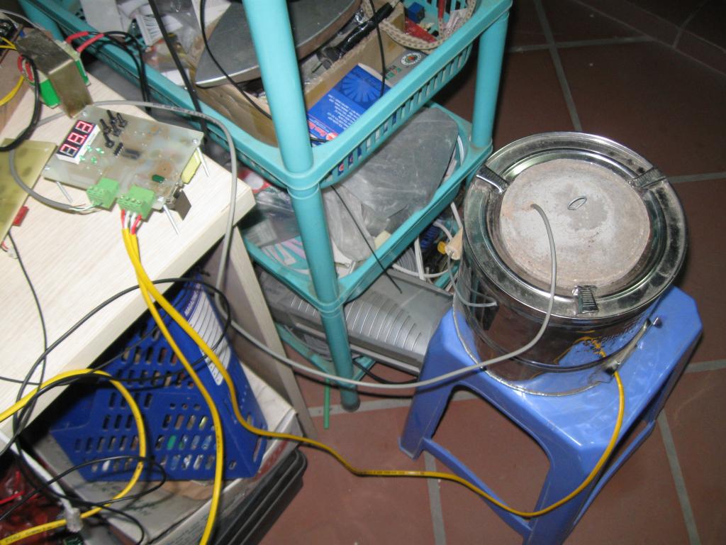

            Đâu có, bqv đúng là định chế cái lò sấy thật. Biến áp xung bqv tự quấn chạy cho bộ nguồn xung thường kêu rè rè rất khó chịu, thế là nghĩ tới việc làm cái lò để tẩm sấy sơn cách điện cho bax. Dự định này có từ lâu, nhưng nay mới thư thư thời gian để làm. Hôm mà bác VVP đưa mạch cũng là lúc bqv chạy ra chợ Bưởi mua bếp than tổ ong về để chế.
            Đây là kết quả lò sấy đang hoạt động, như thấy trong hình : nhiệt độ thực dao động từ 79,1 tới 80 oC, nhiệt độ đặt là 80 oC. Nói chung đây là thiết bị thô thiển, cảm biến nhiệt bằng DS18B20, sợi đốt chỉ là điện trở sứ công suất 5W, tuy nhiên nó chạy đúng và được việc.
