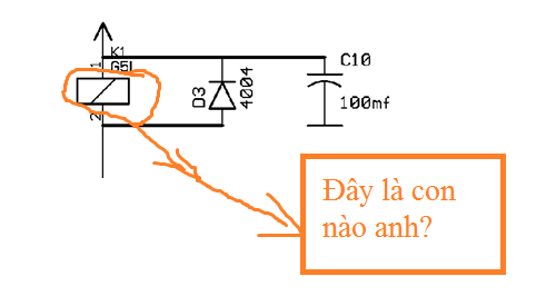

                      a cho e hỏi con này tí, Click image for larger version
ID:	1376741 trong mạch a post lên e k bt đó là con nào, mong a giúp e

                        a cho e hỏi con này tí, [ATTACH=CONFIG]63887[/ATTACH] trong mạch a post lên e k bt đó là con nào, mong a giúp e
                        hỏi thế này chắc khó có thể làm được mạch rồi ! , đây là cái rơ le

                          loai role nao vay a? e k bt con rele 2 chan ca, e thay giong cau chi hon

                            Chịu thua nhà cậu này luôn ! ( cầu chì thì người ta mắc đi ốt song song làm cái gì ? - để chống xung điện ngược à , hay 1 phát minh mới ).
                            Rơ le ở đây người ta không vẽ cái tiếp điểm ... chỉ vẽ cái chỗ 2 đầu cuộn dây nối vào . Còn dòng bao nhiêu thì tùy việc mà chọn.

                              Vậy ah, trong mạch đó mình dùng loại dòng bao nhiêu a?

                                dòng bao nhiêu là do tải của bạn?
