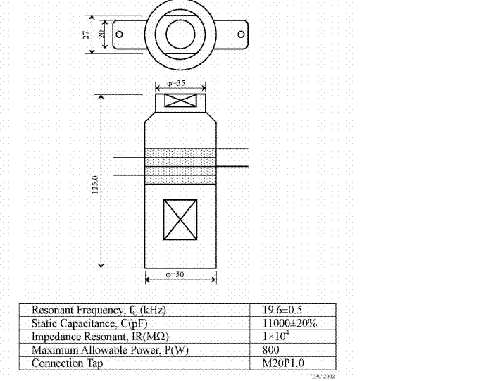

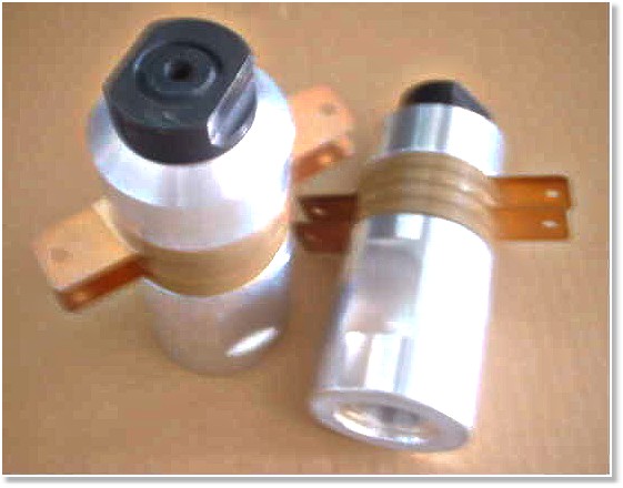

                            Mình sẽ gửi hình ảnh kích thước của transducer trong catalog. Còn đầu hàn đã có sẵn trên máy, đã được sử dụng nhưng giờ hư phần máy.phát.

                              Như vậy là thiết bị của bạn còn phải có thêm horn, nối tiếp về phía cục nhôm. Cục nhôm thì không bị nóng, mà đầu ra của horn mới nóng.
                              Thì ra đây là chấn tử kiểu Langevin 4 phiến áp điện, bạn lưu ý đừng đụng vào con vít nhé. Đụng vào là cụm chấn tử này hoạt động kém ngay.
