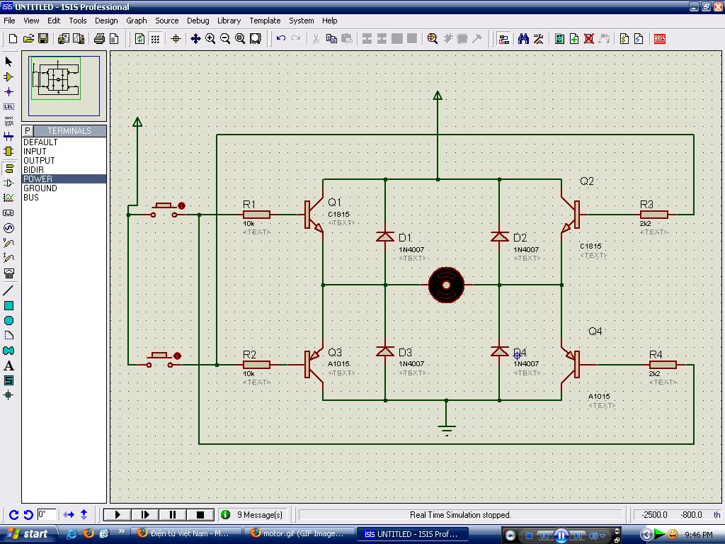

          bác có thể giải thích nguyên lý hoạt động của nó giúp em được ko?
            Khi nút trên được nhấn, thì các transitor Tây - Bắc và Đông - Nam sẽ dẫn. Dương nguồn qua Tây - Bắc đến bên trái động cơ. Bên phải động cơ xuống đất qua Đông - Nam.
            Khi nút dưới nhấn, thì các transitor Tây - Nam và Đông - Bắc sẽ dẫn. Dương nguồn qua Đông - Bắc đến bên phải động cơ....
            Nhờ đó mà động cơ đảo chiều
            PT.

              Mạch này đảo dc chiều động cớ sao?????
              Đăng ký Dropbox có ngay 2GB lưu trữ online miễn phí:

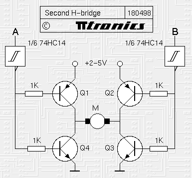

                ... Mạch cầu H của bác neo9X có vấn đề... Q3 và Q4 phải là NPN mới đúng.... ... tuy nhiên,dùng 4 con NPN thì không hay lắm....
                  ... níu dùng tranistor PNP kết hợp NPN thì ứng dụng mạch này hay hơn....
                  http://library.solarbotics.net/circu...arHbridge.html

                    ồ, cám ơn thành nhé! Hôm qua hoa mắt vội quá nhìn tưởng là toàn NPN

                      xin lỗi bác nhé! em vẽ nhầm! hôm đó em óc chuyện buồn nên không để ý!
                      PS: mong các bác thông cảm
