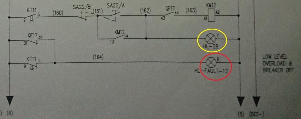

    Chào mọi người. Mọi người giúp em giải thích hoạt động của đèn đỏ và vàng trên sơ đồ mạch này giùm em ạ. Cảm ơn mọi người
    theo sơ đồ thì đèn đỏ hiển thị trạng thái không hoạt động , đèn vàng hiển thị trạng thái hoạt động .
