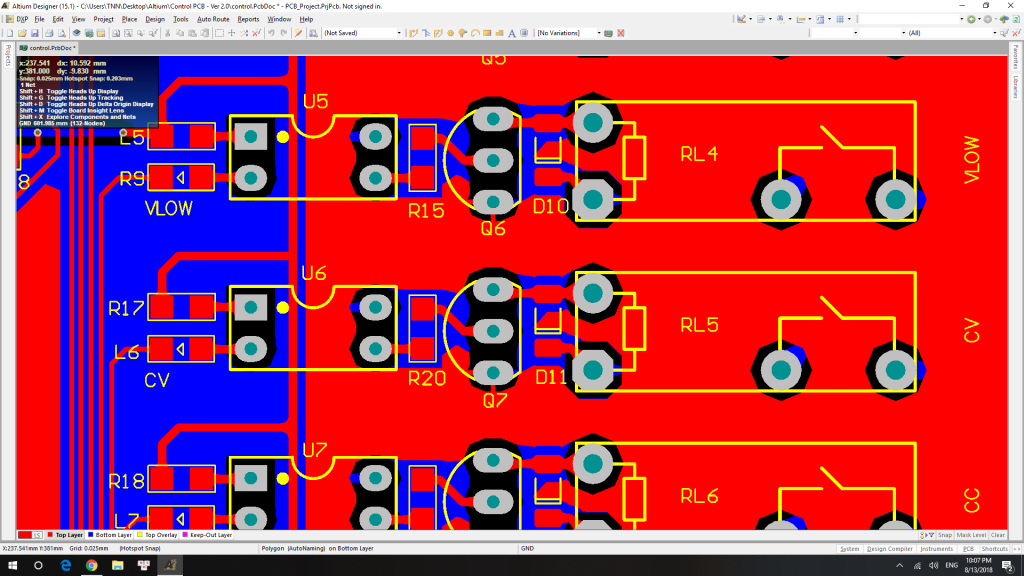

Mọi người giúp mình cái mạch này có gì sai, khi cấp điện thì cái Relay luôn đóng, dù cho chân điều khiển có on off nó vẫn đóng. help me
Ghim 1 điện trở 10k từ cực B xuống GND để tránh tự kích.
Theo tôi nhìn hình thì hình như bạn đang cắm ngược transistor .... chân E của transistor vào cuộn dây và chân C vào GND. !
Transistor BC547 có thứ tự chân từ trái qua phải là : C ... B ... E .....
Nếu cắm như trên hình vẽ thì xoay ngược transistor BC547 lại. Trên hình vẽ là : E .... B .... C
đúng là e bị nhầm chân, sau khi đổi lại thì e test , ko mắc relay thì on off e đo trên con diode là 24 rồi 0v đúng, sau khi mắc relay vào on off relay ko đóng, đo áp thấy 0 là off và ~5v là on.
Ý là bạn đo giữa 2 chân của diode à? Được 5V nghĩa là giữa chân C Q2 và GND vẫn còn 19V à. Vậy là Q2 chưa mở bão hòa rồi, cần xem R6 có bị tăng trị số không hoặc chân 3 U1 có thiếu điện áp ko? (đúng là 23.3V)
Hay có khi nào nguồn 24V sụt xuống 5V ko?
Mấy huynh giúp e , mạch output phía trên có nghĩa lúc e Set(0v) relay đóng, Reset(3.3v) relay mở, như thế thì đã oke rồi, vấn đề gặp phải là cứ mỗi lần bật nguồn lên không hiểu sao tất cả các relay bị đóng hết rồi mới chạy theo chương trình mình viết. help me
Tại vì trong quá trình reset các chân output được đặt ở mức 0. Bạn phải thêm 1 cái mạch để ngắt nguồn 3.3v của opto. Bao giờ reset xong mới cấp nguồn cho opto.
Hoặc sửa lại mạch và code để đóng rờ le ở mức cao.
Không biết bạn dùng MCU gì ... để không bị hiện tượng này bạn cần Pull up các chân của MCU nếu mcu có chức năng đó ... ( xem lại code ) còn nếu không thì chỉ có cách là sửa lại mạch.
