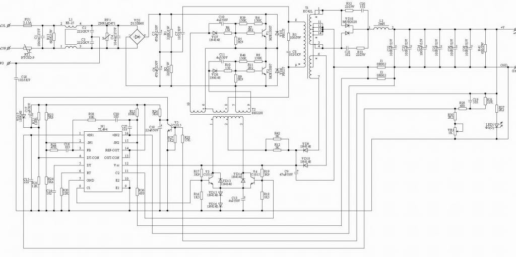

    Em mới mua bộ nguồn tổ ong 5v 60a...chạy 2 ngày có hiện tượng bị sụt áp...kiểm tra thấy sòn hư và đã thay thế...đã chạy..nhưng chạy khoảng 1 tiếng mất nguồn ra...rút ra đợi vài phút cắm lại chạy bình thường

          Ngắt ấy là bảo vệ quá dòng. Có thể là quá dòng thật hoặc là do mạch bảo vệ sai. Anh thay thử opto 817 và ic 431 chắc là được ấy ạ...
            Mạch này không dùng opto hay tl431 gì ạ...dùng con c1815 hồi tiếp về .😔😔.nó cứ tắt mãi...với lại tải của e chỉ có 2 tấm led p10 tk
              Mà nó bị bệnh lạ quá ... Em cắm vào điện áp đầu ra đc hơn 1,2v....quạt khong quay...nhưng rút điện ra quat quay..nguộn ra đủ....đã thay hết transito rou
                Dạ vậy phải phiền anh chụp vài tấm hình up lên đây cho mọi người cùng xem và giúp đỡ ạ. Hình càng chi tiết cụ thể càng tốt. Hiếm gặp nguồn xung cách ly mà hông có so quang ấy ạ Lưa thưa gặp vài lần ở cục nóng điều hoà inverter bãi...

                  • Sơ đồ đây ạk..e thay 2 con công suất..2 con diver...1 con hồi tiếp về...mạch đã chạy...và e đã kiểm tra ngồn ra chỗ quạt 12v còn 5v vậy đã tốt chưa
                    Dạ nguồn 12v để nuôi ic dao động 494 phải đủ hoặc lớn hơn 1 chút mới được ạ. Anh xem mấy con trở mồi cho con 13007 xem có làm sao hông ạ. Mấy con 150k ấy...

                        Bạn nói "Mà nó bị bệnh lạ quá ... Em cắm vào điện áp đầu ra đc hơn 1,2v....quạt khong quay...nhưng rút điện ra quat quay..nguộn ra đủ....đã thay hết transito rou ..." là sao, rút nguồn hay rút tải? Cái này dùng IC TL494 thì tương quan điện áp ở chân 1 và 2 liên quan trực tiếp đến điện áp Vout, k.tra con biến trở 1K ngay ở đầu ra xem có tốt không? Nếu là "... rút tải thì nguồn ra đủ ..." sẽ liên quan đến bảo vệ quá dòng, cần kiểm tra xem 2 cái bảng Led có bị chạm chập đâu không?
                          Bạn kiểm tra cả cụm cấp nguồn cho 494 và 2 con đệm CS, bao gồm R12, R42, D9, D10, C9 xem có cái nào kém không?
                            Đã kiểm tra và thay hết rou ak...nguồn chạy bình thường tải bình thường...khong bit cứ chay mọt lúc là sụp áp ....nhưng rút điện 220v ra đợi một lúc .. Cắm vào lại chạy 😔
