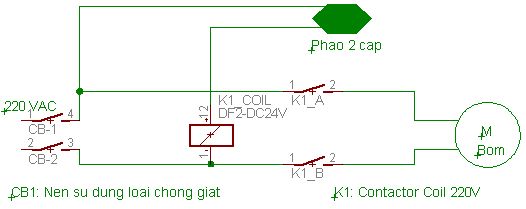

Bộ cảm biến mức nước có thể thay = phao 2 cấp sẽ vệ sinh và an toàn hơn.

Phao 2 cấp: (thường có sẵn theo bồn) hoạt động như sau:
Khi nước cạn (dưới mức thấp) thì đóng mạch cấp điện cho cuộn dây contactor K1, đóng tiếp điểm cho bơm họat động. Khi nước lên trên mức cao thì phao tự ngắt tiếp điểm, cuộn dây K1 mất điện--> bơm tắt.
Khi nước xuống dưới mức thấp thì tiếp điểm mới đóng trở lại.
Nguy hiểm: rò điện từ bơm vào đường nước (nên mua lọai bơm tốt), rò điện từ dây dẫn từ Ctắc phao về mạch.
Khắc phục: dùng CB là loại chống giật (giá cao > 100 K)
Giá Contactor 10 A (đồ cũ) khoảng 50 KLast edited by tttoan; 14-06-2007, 12:28.

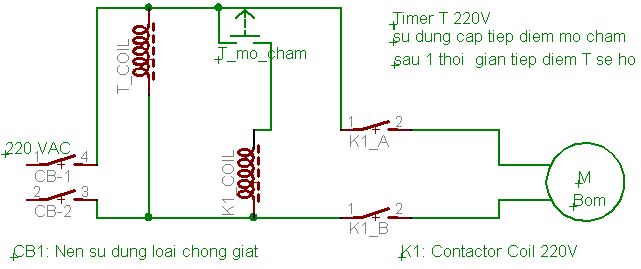

Mạch 2:
Dùng timer định thời cho bơm chạy. áp dụng cho nhà nào ko có điều kiện đi dây từ phao xuống bơm.
Timer chọn tuy loại điều chỉnh được từ 0 đến 60 phút.(giá khoảng 70K)
Hoạt động: Khi bật CB timer có điện và cấp cho cuộn dây K1, bơm hoạt động.
Sau 1 thời gian Timer ngắt điện khỏi cuộn dây K, bơm tắt.
Nhược điểm: Chỉ bơm trong 1 thời gian định trước--> có thể gây nước tràn.
Nếu quên ko tắt CB sau khi bơm thì điện vẫn cấp cho cuộn dây timer--> lãng phí.
Có thể cải tiến = cách thêm 1 nút nhấn kết hợp với contactor làm mạch tự giữ cấp điện cho cuộn dây timer. Khi timer ngắt contactor thì contactor cũng ngắt điện cấp cho cuộn dây timer luôn.

Nhưng thật tình mà nói, mạch của anh Hải thiết kế khá dư và rườm rà không cần thiết.
Toàn bộ mạch điện tử phía dưới là không cần thiết. Nếu tuân thủ theo thiết kế của anh, ngay tại đầu j1 có thể dùng để kéo công tắc tơ hoặc khởi động từ. Thế là xong. Còn muốn đơn giản hơn nữa, thì thay 2 SW mức bằng 1 SW phao 2 cấp. Anh không sợ điện 220 thì kéo trực tiếp bơm. Nếu sợ thì qua rơ le 12V trung gian.
