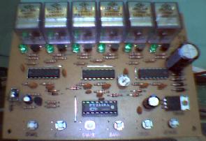

    Hôm nay , nhân ngày dọn dẹp máy tính . Mang cái điều khiển 6 kênh hồng ngoại Share cho anh em , cho các " em" sinh viên mới vào nghề ...
    --- Đây là mạch điều khiển 6 kênh ( 6 rơ le on/off ) bằng hồng ngoại ,sử dụng cặp IC chuyên dụng PT2248 và PT2249 . ( Cũng có thể dùng cặp BL9148 và 9149 thay thế - Nhưng không dám đảm bảo là tốt như PT2248/49 )
    Các IC này có thể mua tại các cửa hàng bán linh kiện
    ( 17A hàn Thuyên (HN ) , Chợ Trời , Chợ Nhật Tảo ...v.v Chỗ nào có thì mua ).
    --- Bản thiết kế này Quế Dương đã làm cách đây rất lâu rồi ,nó đã từng là sản phẩm thương mại .
    Bởi vậy nó được QD share với mục đích " không thương mại " , Bạn có thể dựa trên nó để biến đổi kiểu dáng , thiết kế ..v.v. Nếu thấy có sự dập khuôn và bán ra thị trường , QD sẽ không bao giờ share các đề tài khác nữa.
    --- Các bạn chịu khó tranh thủ download về , bởi sau khi dọn dẹp xong QD sẽ xóa dữ liệu trên máy, chỉ lưu trên internet thôi.
    --- Các file được vẽ bằng Protel ( bản Professional 99se ) được nén trong file IR_share.rar , hình ảnh minh họa sản phẩm được chụp bằng WEBCAM và upload trực tiếp lên trên diễn đàn.
    --- Các đề tài mà QD làm thường không bao giờ vẽ sơ đồ nguyên lý ( mà hay vẽ luôn mạch in ) , các trị số được ghi luôn trong mạch . ( Nếu cái nào không ghi trị số có thể POST để anh em giải đáp hộ ).

        Mạch anh QD làm hoành tráng quá. Mạch hình trên em thấy ở giữa có con biến trở để làm gì vậy. Mạch này phát xa khoảng bao nhiêu mét?. Con BL9148/9149 dở hơn con PT2248/2249 ở điểm nào vậy ? phải chăng là rẻ hơn hay dễ bị nhiễu hơn?
          Con BL9148/49 kém hơn con PT2248/49 ở chỗ BL9148/49 có ít cách mã hóa hơn và còn bị trường hợp khi cắm nguồn nó hay nhảy điện áp ở các đầu ra ( nếu mạch nguồn chập chờn ( nhiễu )) , PT2248/49 thì im re hoặc ít bị hơn rất nhiều lần.
          --- Con biến trở để mình " tinh chỉnh" dao động giải mã .
          khoảng cách còn phụ thuộc vào module thu IR nữa .Nhưng ở điều kiện tốt thì
          Bình thường mạch này có độ xa 12 đến 15m ( 3V ) , chỉnh biến trở tốt có thể đạt 17 mét .
            Thấy anh QD nói "chỉnh biến trở tốt có thể đạt 17 mét". Em cũng vừa làm xong mạch này dùng PT2248/2249 điều khiển xa đến 25 mét, em cũng hơi bất ngờ. Bộ phát em dùng pin 3,6 V ở điện thoại cầm tay và mắc 1 tụ 1000uf và 100uf song song nhau thay vì mắc 47uf , em dùng trở 1K nối giữa đầu ra của IC 2248 và vào chân B của A1015 (mạch không mắc darlington). Còn mạch thu em dùng module thu IR màu đen có vỏ sắt (chân giữa là GND nối vào vỏ sắt, loại này chắc là loại rẻ nhất chỉ 5000 đ), Chân số 2 của 2249 em dùng trở 68 K kéo lên dương nguồn và mắc như hình anh QD post bên trang http://www.diendandientu.com/diendan...ad?thread=2266 . Em cũng không dùng biến trở để tinh chỉnh dao động giải mã như mạch anh QD làm ở trên. Vậy sao khoảng cách thu phát xa thế, theo anh QD trong trường hợp này những yếu tố nào quyết định khoảng cách, có phải do em dùng nguồn 3,6 V thay vì 3V, có phụ thuộc vào thời gian ban ngày hay buổi tối không (hôm em phát thử là vào buổi tối). Còn mắc tụ cỡ 1000uf ảnh hưởng đến nhiều đến khoảng cách thu phát không?. Em thử dùng tụ 1000uf thì thấy xa hơn tụ 47uf

                Mình thay anh QD trả lời bạn nhé : Mạch phát không phát thì tốn cực kỳ ít điện . Để cả năm chưa hết pin ( đối với pin thông thường ) - Của bạn là pin điện thoại chăc " Trâu " lắm
                --- khoảng cách phụ thuộc vào con di ốt phát + cái bộ thu ( riêng PT2249 cho phép sai số dao động nên dùng chiết áp chỉ khi linh kiện lởm khởm thôi ).
                Mạch nguồn lọc tốt , ít nhiễu đương nhiên sẽ tốt và xa hơn . Nếu nguồn của bạn không tốt thì dùng tụ lọc nguồn cho module thu IR ( to lên ) - như vậy là phải bài rồi còn gì .

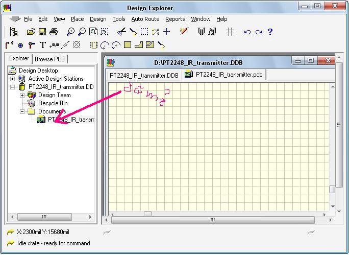

                          gửi anh QuêDương
                          Em mở ra chỉ được thế này thôi .
                          Mong anh giúp đỡ ! em mới làm quen với phần mềm này!
                          cám ơn anh !
