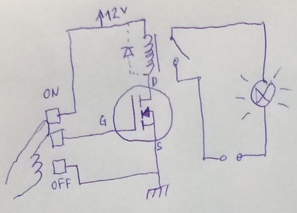

cho em hỏi về nguyên lí hoạt động của mạch điện
    Chỗ đó chắc bị lộn bác ạ. Cái hình chủ thớt đưa là đúng, chạm G-Vcc thì on, G-S thì off.
    TML nói chạm G-D không đủ dẫn thì không đúng rồi, vì ban đầu chưa dẫn, áp tại D =Vcc nên khi chạm G-D thì fet sẽ dẫn, tuy nhiên áp D giảm ngay, nếu tay chạm đủ lâu khoảng 2 lần thời gian chuyển (cỡ trăm ns) thì áp kích tại G chỉ còn đúng bằng áp ngưỡng Vgth, fet vẫn dẫn nhưng sẽ rất nóng vì Rds khá cao.
      Fet dẫn lưng lửng chứ chưa ON hoàn toàn, rờ le chưa chắc đủ hút.

              1- Tay chạm vào G+D thì điện thế D sụt xuống, không đủ kích fet On được.
              Thầy bói đập bể mu rùa đi, da tay có điện trở, uớt thì cũng vài chục kohm. Không thể làm sụt áp tại D.
              TLM nói chạm vào G+D chứ có nói chạm vào D không đâu?

                • #23
                  Đình Thường thường thử fet chỉ một lần, dùng VOM kim dùng 2 cục pin 1V5 hoặc 1 cục 9V: que đen vào S, que đỏ vào D. Nếu kim lên thì 99.99% là fet hư. Nếu kim không lên hoặc là một diode thì 90% là còn.
                  Hoặc cẩn thận hơn thì thử như sau:
                  1.Đầu tiên que đỏ vào S, que đen vào D:
                  -Kim lên thì chuyển que đỏ sang G. Nếu kim cũng lên là fet hư; kim không lên thì lại đưa que đỏ vào D, kim không lên thì fet tốt, kim lên fet hư.
                  -Kim không lên thì đưa que đen sang G(lúc này hi hữu lắm kim mới lên) rồi trả về D: kim lên là fet tốt, nếu vẫn không lên thì hư là cao.
                  Để chắc chắn hư hay kém thì phải dùng nguồn kích vào G xem nó dẫn không.
                  Ai có cách thử đơn giản hiệu quả hơn xin chia sẻ mọi người học hỏi.
                  Ủa bài này bác viết đúng k vậy? E thấy hơi sai sai á.
                  về cơ bản cách đọc giá trị của VOM là khác nhau với từng loại fet thôi ah.
                  Em hay đo bằng VOM số, ít dùng kim nhưng cách bác viết đo fet bằng VOM kim trên đây có vẻ vẫn sai sai á.
                  Về cơ bản đo kiểm nó thì ta phải xác định nó là fet loại nào bằng cách tìm mối P-N của chân DS, sau đó thực hiện kiểm tra độ dẫn hay cách trở kháng của mối PN ấy, tiếp là để que đo theo chiều phân cực ngược mối PN và thực hiện kích + cho G, nếu kích và trở kháng DS giảm mạnh ( khoảng vài ohm hay mohm là tùy loại fet) và khi xả áp tích trên G mà trở kháng lên cao nhất ( vô cùng ohm) thì còn tốt 80%. Còn chính xác nữa phải test có áp và f khác nhau nữa ạ.
                  Cách em dùng trên đây có thể dùng cho cả kim và số luôn. Chả hay các bác có cao kiến gì không ạ.

                                Vừa vẽ vừa đoán thôi chứ cũng nhìn không rõ. Con diot là mình thêm chứ hình chủ thớt vẽ thiếu.
