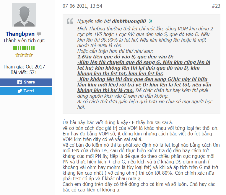

        Nguyên văn bởi Thangbpvn Xem bài viết
        Ủa bài này bác viết đúng k vậy? E thấy hơi sai sai á.
        về cơ bản cách đọc giá trị của VOM là khác nhau với từng loại fet thôi ah.
        Em hay đo bằng VOM số, ít dùng kim nhưng cách bác viết đo fet bằng VOM kim trên đây có vẻ vẫn sai sai á.
        Về cơ bản đo kiểm nó thì ta phải xác định nó là fet loại nào bằng cách tìm mối P-N của chân DS, sau đó thực hiện kiểm tra độ dẫn hay cách trở kháng của mối PN ấy, tiếp là để que đo theo chiều phân cực ngược mối PN và thực hiện kích + cho G, nếu kích và trở kháng DS giảm mạnh ( khoảng vài ohm hay mohm là tùy loại fet) và khi xả áp tích trên G mà trở kháng lên cao nhất ( vô cùng ohm) thì còn tốt 80%. Còn chính xác nữa phải test có áp và f khác nhau nữa ạ.
        Cách em dùng trên đây có thể dùng cho cả kim và số luôn. Chả hay các bác có cao kiến gì không ạ.
        Giờ xem kĩ lại, đúng là mình gõ lộn chữ S thành D ở bước "-Kim lên...". Vì đầu tiên là que đỏ của VOM kim, nguồn âm) vào S, nên sáu đó, "lại đưa qua đỏ" thì là vào S chứ không phải D.
        Với fet N, VOM kim ban đầu chạm qua đỏ/- vào S, đen/+ vào D mà kim lên thì không ngoại trừ trước khi đo, chân G của fet N vô tình có áp do nhiễu hay tay ta chạm vào nên nó dẫn chứ chưa chắc đã hư. Do đó mới đưa que đỏ/- vào G để xả điện tích, rồi trả que đỏ/- vào S, lúc này kim lên mới thực là fet hư, không lên là fet ok.
        Bài đó đã được sửa lại D thành S. Cảm ơn bạn.
