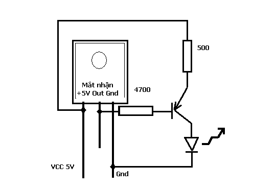

        Bác quế Dương cho em hỏi cái modun có led nhấp nhấy đó mạch như thế nào, em sửa điện tử nên rất cần

            tuởng cái này dễ chứ nhỉ ....
            đơn giản thôi , ( Mình vẽ bằng Paint nên hơi xấu )
            có thể dùng điện áp 5V hoặc 3V ( 2 pin ) cũng chạy được.
            ( dùng pin thì làm thêm cái công tắc nguồn nhé ).
              đối với loại module IR đầu ra áp dương , thì dùng transistor thuận , đấu sơ đồ ngược lại
              ( transistor có thể dùng bâ kỳ loại thuận ngược ( tuỳ module IR )
              VD thuận : A1015 , ngược C1815 , C945 ...v.v
              Nếu không đúng sẽ gặp trường hợp , cắm điện vào là đèn LED sáng , bấm remote đèn sẽ chớp tắt ...
