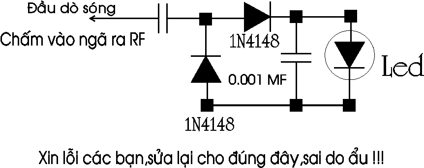

        Tôi đã vọc nhiều mạch phát sóng (thức đêm mới biết đêm dài),phá nhiều tiền,của mà mới chỉ ráp được mạch phát sóng 2 tầng khuyếch đại .Qua đó,xin có vài lời với những ai đang mo me chuẩn bị bước vào lĩnh vực này.Đây chỉ là những kinh nghiệm thực tế của cá nhân (làm nhiệm vụ dò đường cho ai đi sau) có gì sai sót mong các "cao thủ" chỉ giáo thêm .
        - Để thử sóng,tôi ráp mạch thử RF đơn giản sau (xem hình kèm theo).dùng đầu dò chấm vào mạch,nếu có sóng vô tuyến Led sáng (mức độ sáng tuỳ theo sóng mạnh hoặc yếu).Có thể mắc vôn kế vào hai đầu Led để đọc số vôn (để ở thang đo cao nhất rồi từ từ hạ xuống-coi chừng gãy kim đồng hồ nếu sóng mạnh).Nên nhớ, mạch này chỉ khảo sát được dao động RF,có sóng hài,đèn vẫn sáng vô tư .
        -Thử sóng,không nên dùng Radio - vì nó có mạch AFC-nên ráp các bộ thu mà Lan Hương đã hướng dẫn.Khi mạch phát đã tốt thì dùng Radio thu sẽ tốt hơn.
        -Ngày Xưa, để phát sóng cần có thiết bị cồng kềnh-nay thì khoẻ nhiều rồi:chỉ cần một Transistos & 1 số linh kiện là có thể ráp máy phát sóng.Các mạch này có nhiều trên diễn đàn nên xin khỏi trích dẫn thêm.Nên bắt đầu từ sơ đồ dễ trước thành công rồi mới tính chuyện tiếp theo.
        -Khó nhất trong cao tần là sóng hài và tụ ký sinh vì vậy,cần phải cẩn thận trong việc thiết kế mạch in,các chân linh kiện càng ngắn càng tốt.Cuộn cảm nếu quấn không đúng,sẽ sinh hài hoặc dao động ở tần số khác, nếu có điều kiện nên bọc kim cuộn dây dao động (dùng vỏ kim loại của các cuộn cao tần).
        -Khi mạch chưa dao động không nên chỉnh lung tung :Xem lai trở định thiên ,tụ hồi tiếp,tụ liên lạc giữa các tầng,:yếu thì không dao động,mạnh quá có khi làm tắt dao động hoặc sinh ra hài...

                Chỉ góp ý nhỏ là : Hình như phải đảo lại cực của LED, nếu ko nó sẽ ko sáng. Đây là mạch chỉnh lưu nhân đôi điện áp, dùng để kiểm tra phần dao động chủ sóng xem mạch đã dao động chưa. Nếu mạch đã dao động thì ngõ ra có tần số nào đó. Vì là dòng xoay chiều nên dòng điện đi qua tụ dc (0.1uF) hay dòng điện đi qua dc mạch chỉnh lưu nhân đôi điện áp làm cho LED sáng. Mình nghĩ hai tụ này nên có trị số bằng nhau thì có lẽ sẽ đúng hơn với mạch chỉnh lưu nhân đôi điện áp phải ko ?

                        1/Led thì ngược đầu rồi.
                        2/Tụ .1uF sẽ làm nội trở của bo test của Anh nhỏ hơn mạch cộng hưởng -> vô tình dập tắt cộng hưởng luôn. Theo mình 2 tụ nên .001uF.
                        Thân.

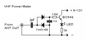

                            Ok. Một mạch dùng để kiểm tra ngõ ra RF nữa đê ! Chức năng của nó cũng giống như mạch của bác anthacgian là để xem coi ngõ ra có dòng điện cao tần chưa. Nếu có LED sẽ sáng.
                            http://electronics-diy.com/tx200.php
