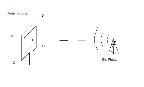

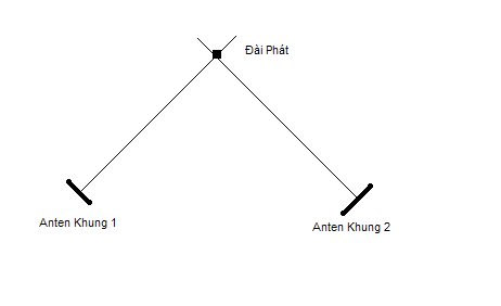

                              Sẵn đây cũng cho em xin hỏi là Cơ Quan Kiểm Soát Tần Số họ có thể xác định dc chính xác vị trí của đài phát ? Em ko rõ phương pháp xác định vị trí hiện nay họ sử dụng là pp gì. Nhưng hồi xưa hình như có cái phương pháp cổ lổ xỉ em đọc dc trong mấy cái tạp san Khoa Học Phổ Thông thì phải (mà em cũng chỉ nhớ sơ sơ) là họ sử dụng anten khung hình chữ nhật (hình chữ nhật này xác định 1 mặt phẳng là ABCD). Sự cộng hường sẽ đạt đến cực đại khi mặt phẳng quay vuông góc về phía đài phát. Từ đó họ có thể xác định dc 1 đường thẳng vuông góc với mặt phẳng ABCD. Một anten khung khác đặt ở một vị trí khác bất kỳ cũng cho ra 1 đường thẳng vuông góc với mặt phẳng A'B'C'D'. Giao điểm của 2 dg thẳng này chính là vị trí của đài phát. (Chỉ nhớ sơ sơ vậy thôi). Hình vẽ thì mình nhớ lại và vẽ đại bằng Paint xấu òm, thông cảm ha.
