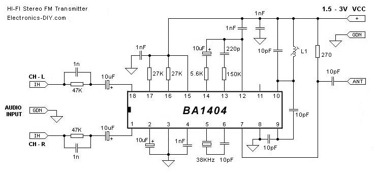

    hiện em đang có ý tưởng về tai nghe ko dây em cần một mạch phát FM tần số 88MHz-108MHz stereo nhé các bác, dùng IC hay tran dều dc tầm phát khoảng 20 m thôi sử dụng nguồn càng nhỏ cảng tốt (tai nghe ko dây di động mà ) càng đơn giản càng tốt nhé. Em mới học lớp 10 thôi

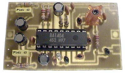

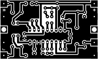

    Em hãy dùng sơ đồ gởi kèm thử xem sao

        Về phần mạch này, tính toán và chế tạo "Củ chuối" nhất là phần cuộn cảm L1 ! Bạn nên nhờ người Post bài (Bạn: tuaninfo_nt) cho tham số cuộn cảm này!

            Cuộn L1 là cuộn có lõi điều chỉnh ( có thể khó tìm )
            --- Theo mình bạn cứ lấy hú họa dây 0,6mm quấn 4 vòng đường kính lõi không khí 4mm . rồi lắp vào cái mạch .
            --- Dùng đài FM chỉnh ở tần số mình muốn ... VD : 102MHz
            Sau đó cấp nguồn cho mạch điện , kéo dãn hoặc co lại sao cho mạch phát tại tần số 102MHz là được .
            cái này rất đơn giản mà .
