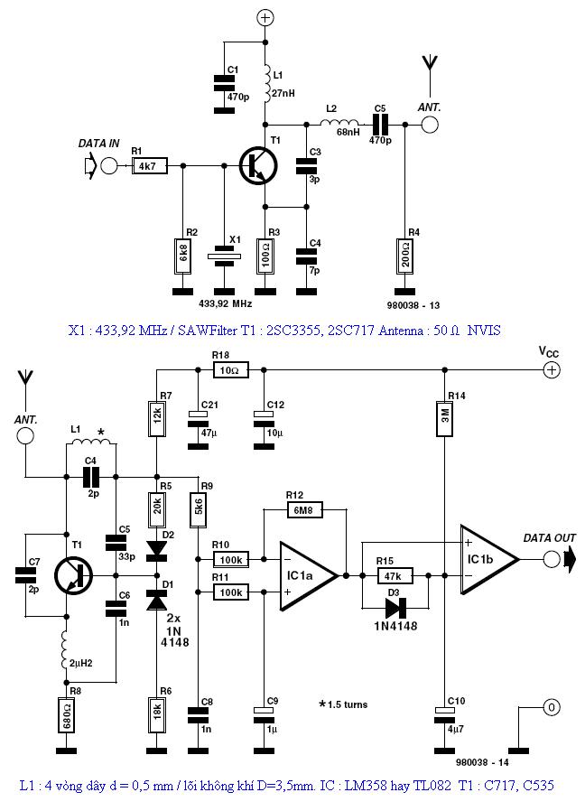

    Em đang làm mạch thu phát RF 315 Mhz sơ đồ tìm được trên diễn đàn( Mục đích của mạch chỉ là khi có tín hiệu phát thì bên phía thu sáng bóng đèn).Cho em hỏi về phần mạch thu chỗ LC cộng hưởng 315 Mhz, Oscillo chỉ đo được 200Mhz, có cách nào để kiểm tra và quấn dây cho cuộn cảm cộng hưởng dúng tần số này ko ? ( mạch thật e dùng tụ 3 pF)
    Đầu ra KĐTT con LM358 ( Data Out ) e có nối thêm 1 bóng đèn, khi chạm tay vào chân LM358 thì bóng đèn có sáng nhưng chạm tay hoặc cho 9V vào Điện trở 100K trước con LM358 thì đèn không sáng ,Như vậy thì có đúng ko ? ( Tín hiệu ra từ Cộng Hưởng LC qua KĐTT liệu có sáng được đèn ? )
    Mong được các anh chị chỉ giúp.
    LM358 là LM358 chứ đừng nhập nhằng TL082 vào đó làm chi ... hai con này khác nhau hoàn toàn. Transistor bạn nên dùng S9018 hoặc C9018 ( những con này rất dễ dao động ( chạy )) hơn là con C535. Khi mạch có dao động thì đầu ra của LM358 sẽ có tín hiệu ( xung ) ngẫu nhiên ( do đó đèn sẽ nhấp nháy ( có thể nháy rất nhanh)) ... tốt nhất là nên cắm oscillo vào đó mà nhòm xem có xung không ( chơi gì đèn khi đã có oscillo ).
    Cách chỉnh cộng hưởng đơn giản nhất là cho máy phát hoạt động và chỉnh để được tín hiệu đẹp nhất trên màn hình.
      Mạch e Dùng LM358 + C9018 Để 2 mạch gần nhau tầm 20cm ,cho mạch phát hoạt động thì bên thu có tín hiệu nhưng biên độ rất nhỏ, Khi kéo ra xa 1 tí là mất tín hiệu, thế này có phải do mạch cộng hưởng chưa chuẩn ko ? e dùng tụ 3p ,tính giá trị cuộn dây để cộng hưởng 315Mhz quấn dây theo kinh nghiệm của Mod MH. Hôm nay mới mua thêm được con tụ xoay 5p với 10p không biết quấn dây rồi chỉnh tụ có tốt hơn không.

      Tính không bao giờ đúng với thực tế cả. L nhiều khi sai vài nF là mạch RF gặp rắc rối ngay.
      Sau đây là thông số đã kiểm nghiệm trên máy đo xịn. ( Máy đo sai số 0.1 nF giá có 9 số 0 đằng sau)
      Lõi không khí.
      1. Đường kính dây 0.5mm, Đường kính cuộn dây 3mm, quấn liền nhau là 7nH/vòng.
      2. Đường kính dây 0.5mm, Đường kính cuộn dây 4mm, quấn liền nhau là 10nH/vòng.
      Đảm báo chỉ sai tối đa 2nH.
      Làm amateur thế là quá đủ.
      Chú ý khi gắn vào PCB nó sẽ thay đổi đi một chút tùy theo đường track của PCB.

                    Mạch phát Phát Xung Vuông ~500Hz ,Bên thu ( dùng con C9018 ) chỉ thu được xung nhọn, thay sang con C3355 Thì Xung đẹp hơn hẳn nhưng khoảng cách vẫn chỉ được 20 cm xa hơn là mất sóng, Dùng mạch RF mua thì đặt ngang dọc cách xa vài chục mét xung vẫn rất đẹp anten chỉ là sợi dây đồng 23cm. Anh queduong có cách nào chỉnh mạch để cải thiện khoảng cách cho mạch thu chỉ e với.
                    Cho e Hỏi Thêm với mạch 315Mhz (<1Ghz) có cần quan tâm đến phối hợp trở kháng Anten ko
                      - Mạch phát xung vuông 500Khz ? có liên quan gì ở đây ???
                      - Đầu ra data out (khi chưa có mạc phát ) mà không có xung ngẫu nhiên liên tục thì cũng có nghĩa là Không có dao động ( đám transistor, cuộn dây, tụ linh tinh vô tác dụng ) ===> không có dao động nghĩa là cái mạch đó vô dụng ( hãy làm cho nó có dao động đi đã rồi hãy tính đến cái khác ).
                      - Bạn dùng điện áp bap nhiêu mà đầu ra Vpp nó lên tận 8,4V vậy ?
                      - Thu hay phát thì đều phải phối hợp trở kháng anten mới đạt hiệu quả cao.

                        - Xung 500Hz e đưa vào DATA IN của mạch phát, tín hiệu như hình trên là tín hiệu thu được ở DATA OUT của mạch thu.
                        - Khi không phát tín hiệu thì chỗ DATA OUT cũng xuất hiện các xung hình thang cong 50Hz biên độ nhỏ, khi bật mạch phát thì thu được tín hiệu, xung thu được rất đẹp như hình trên. E đoán là mạch đã dao động tốt nên mới thu được xung như vậy. Nhưng khoảng cách không hiểu sao chỉ được 20 cm.
                        - E dùng 2 loại TRAN chỗ dao động 1 Mạch loại C9018 thì xung thu được nhọn như hình, còn dùng C3355 Thì Xung thu được gần như xung phát đi.( cái này không biết do linh kiện đểu hay lí do gì khác )
                        Bây h e muốn cho khoảng cách ra xa chút mà chưa biết làm thế nào

                          Dùng pin vuông 9V ? Mạch dao động loại LC mà mạch nguồn không ổn áp tốt thì dao động nó nhảy tưng tưng rồi còn làm ăn gì nữa. Chưa kể đầu ra mà lên tới 8,4V thì nó đốt luôn Vi điều khiển khi kết nối vào cái mạch thu của bạn ( xem xem mấy cái module thu có cái nào dùng 9V không ? hay chí ít nó toàn dùng 5V ( ổn áp ) để phù hợp khi kết nối với các IC khác ).
                          --- Mạch có dao động là ở đầu ra data out có tín hiệu xung ngẫu nhiên liên tục ( không theo một tần số hay chu kỳ cố định nào )
                            Do mục đích e làm mạch không phải truyến dữ liệu ghép nối với VĐK nên e mới dùng nguồn điện áp này vì suy nghĩ điện áp cao chắc thu tốt hơn. Mục đích đơn giản là khi bên phát ấn vào button thì bên thu đèn sáng và khoảng cách càng xa càng tốt.
