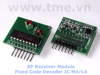

    Mình tính làm cái xe đktx bằng bộ thu phát Rf mua sẵn ,nhưng có vấn đề là áp ra ở mỗi chân 2272 quá nhỏ,chưa đến 1V,mình dùng áp này để kích chân B trans C1815,còn chân E trans nối vào chân VDK (chân C nối lên +5V),nhưng áp ra nhỏ quá VDK ko đọc được,ai có thể giúp mình ko ạ.
    P/S: các bạn cho mình hỏi chức năng của chân số 17,kí hiệu là Vt,là gì ?mình nối âm nó vẫn hoạt động

    Thật bó lọ ! ... datasheet thì không chịu đọc ... chân 17 là đầu ra ... nối nó xuống GND mà nhận được mã thì tèo cha con PT2272 rồi .
    --- Chân 17 là chân VT ( đầu ra ) ... bên trong datasheet không giải thích VT là gì ... nhưng chân này sẽ lên mức 1 khi nhận giải mã đúng ===> Theo suy đoán thì VT có thể là từ viết tắt " Valid transmission."
    --- Các đầu ra của PT2272 không hề bé ... bằng chứng là người ta vẫn làm ầm ầm , nối trực tiếp . dùng nguồn 5V vẫn ra 0 - 5V như thường lệ ...
    Nếu quá bé thì 1 là lỗi , 2 là chết !!! Đầu tư tiền mua cái mới !
      thank bác Queduong! nhờ bác e đã giải quyết được rồi,may mà mạch chưa tèo ^^
