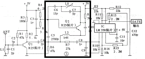

    Chào các anh các chị ạ
    Em hiện đang nghiên cứu cái mạch thu rf 433mhz, cho em hỏi cái khối đen đen đóng khung trong hình có tạc dụng gì ạ?
    Em xin cảm ơn các anh chị nhiều .

    Tạo dao động tái sinh ( trộn tần) và tách sóng
      Cảm ơn bác Quế Dương nhiều ạ.
      Em chưa hiểu lắm vì tầng này lại mắc song song với tầng khuếch đại cuối.
      Bác có thể giải thích kỹ hơn một chút giúp em về hoạt động của tầng này được không bác?
        Bạn có thể dùng một số phần mềm mô phỏng để hiểu rõ hơn về được tín hiệu đầu ra. Theo mình thi mạch này là mạch giải diều chế cho tín hiều đầu vào là FM, ở đây chắc là dùng FSK. Mạch đen bên trong gồm 1 bộ trộn (Mixer tạo bởi transistor ), 1 bộ tạo tín hiệu dao động Lo//C7, 1 tín hiệu đầu vào từ Q1 bị làm sai pha 90 degree do tụ C5 tới bộ dao động (Lo//C7) vào cổng C của trans 2, 1 tín hiệu từ Q1 vào cổng E của Trans 2. 2 tín hiệu lệch pha cùng vào bộ trộn, sau khi ra bộ trộn sẽ có bộ lọc filter để chọn tín hiệu cần giải điều chế.

          Ặc ặc ... sai lòi hết rồi !!!
          Mạch này là siêu tái sinh ASK ( chứ không phải FSK ) , Q1 chỉ là con khuếch đại đầu vào làm tăng độ nhạy thu .

            làm gì có mắc song song ? tín hiệu qua R7 , C8 vào mạch khuếch đại, so sánh và đưa ra data ở đầu ra thôi .
              Con Q1 là dùng để khuếch đại là đúng rồi, con Q2 (Trasn2 là mạch trộn ) tín hiệu đầu vào Q2 từ Q1 được chia thành 2 đường để trộn, 2 đường này sẽ bị lệch phase. Mạch này nguyên tắc là mạch giải điều chế cho tín hiệu FM. Mình nghĩ là FSK hoặc ASK đều có thể sử dụng được. Đúng là ngõ ra sau bộ filter là 1 (đường data) thì là dung cho ASK rồi, còn nếu ngõ ra có 2 đường cho f1 và f2 thi mới sử dụng FSK. Cái này xin lỗi Queduong vì ko để ý đến ngõ ra chỉ nhìn mạch trong hop den thoi. Sorry. Phần mêm mo phỏng thì nhiều loại đấy ADS hoàn toàn là được việc này.

                  Cho em hỏi thêm là cụ thể phần tạo dao động tái sinh đó sẽ tách sóng mang ra khỏi envelope signal và khuếch đại envelope signal đúng không các bác?

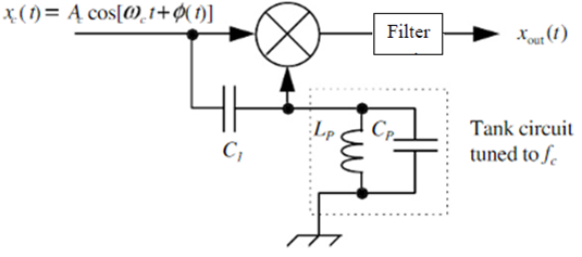

                      Để hiểu kỹ cái này bạn nên tìm hiểu về Quadrature Detector nhé. Sơ đồ nguyên lý của nó đại loại như thế này
