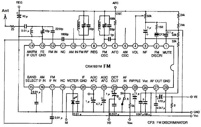

    Tình hình là mình đang làm đồ án về máy thu FM, tương tự giống radio có thể bắt được các đài như xonefm, vov giao thông, dải tần thu từ 88-108 MHZ. Mong nhận được sự giúp đỡ của chị Hương và mọi người. Cảm ơn.
    không có ai giúp em sao ???
      em định dùng con ic CXA 1691 theo hình này ko biết được không nữa ???

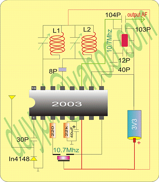

              Em đang làm mạch về con ic TA 2003P a ơi. Theo mạch của bác duyphi ý mà em có vài chỗ khônng biết.
              Thứ nhất : cái biến dung VC em tìm ở nhật tảo không thấy có bán.
              Thứ Hai : cái cuộn dây đồng để làm cuộn cảm em cũng không thấy bán luôn và không biết quấn dây như thế nào ?
              Nếu biết mong mọi người chỉ cho.
              p/s em cũng sắp nộp đồ án rồi . Mong sự hồi âm sớm từ mọi người . Thank
                  VC không có ở chợ thì kiếm trong đồ cũ. Ví dụ mấy hộp kênh TV, đầy.
                  Các cuộn dây: quấn bằng dây đồng bọc men 0,5mm trên cốt 4mm, cuộn RF quấn 4 vòng; cuộn OSC quấn 3 vòng. Sau khi quấn xong thì tháo cốt ra vì các cuộn này đều là lõi không khí.

                      vấn đề là mua cuộn dây đồng ở đâu để quấn bây giờ ? e có hỏi mua nhưng người ta không bán lẻ ???
                        Thua bạn luôn. Chỉ cần 1 đoạn dây 0,5mm, dài chưa đến 1 gang tay. Dẻo miệng thì có thể xin được cả mét. Chẳng lẽ tôi gửi bưu điện cho bạn thì quá vô duyên. Hay bạn định sản xuất vài ngàn cái mà tính chuyện mua ?
                        Trên sơ đồ của duyphi, cái thạch anh 10,7 song song với tụ 12pF thay bằng cuộn dây 10,7MHz, có lõi màu da cam (mới) hoặc tím (cũ).
                          Ra mua xác cái đài radio cũ khoảng máy chục ngàn, đúng loại dùng con TA2003 thì càng tốt. tháo ra mà lấy linh kiện. Những mạch tuy dùng ic khác nhau nhưng những tụ biến dung, biến áp cao tần, trung tần , thạch anh 10.7 mhz, 455khz thì giống nhau cả.
