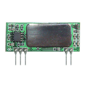

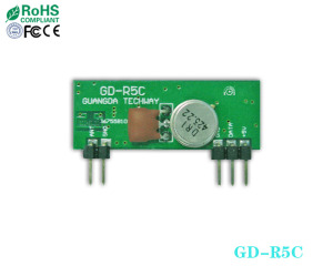

cách đây khoản 1 năm, nhật tảo bán bỏa thu phát loại màu vàng(315MHZ, xa 100m) mần việc, truyền dữ liệu baud 9600 ok tuốt tuột. 1 năm sau quay lại, mua, toàn board xanh, hơi chột dạ, đen về ráp vào, cháy mạch, kiểm tra lại layout bị inver so với ngày trước, chữ in trên board là ATAD CCV DNG. rồi hiểu số phận luôn, gắn cái mới vào, 9600 bit/s nó câm như hến, để xuống còn 2400 thì chạy chập chờn, xuống 500 thì ổn, ôi thôi....500 baud rate thì ta quay lại thời đồ cổ PT2262/PT2272 cho đỡ nhục.
gắn board cũ vào thì lại tốt.
ôi...hàng chợ trời...
không biết tại sao mà truyền tốc độ cao mạch phát nó câm như hến(đã đo ở mạch thu, thấy 1 đống lằng nhằng, không ra gì). dù mạch có inver thì cũng có sao đâu?
