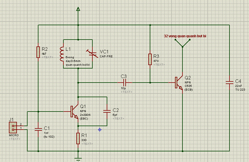

mạch phát fm không ổn định nhờ anh quế dương giúp đỡ
  • mạch phát fm không ổn định nhờ anh quế dương giúp đỡ
    em cũng mê mấy cái mạch phát fm nên cũng lên mạng lấy mấy cái mạch ráp thử, nói chung là chạy ổn định tầm phát khoảng 20 mét là âm thanh rất rõ và ổn. nhưng bị một nhược điểm đó là khi để cố định một chỗ thì oke nhưng khi có tay người cầm vào thì mất sóng luôn. em cũng tìm tài liệu về cao tần đọc thì cũng hiểu sơ sơ là mạch phát fm là dùng tín hiệu âm thanh trộn vào cái sóng mang, biên độ âm thanh lớn thì sóng mang có tần số lớn, còn âm thanh có biên độ nhỏ thì sóng mang có tần số nhỏ lại. em chỉ biết thế thôi
    nên em nhờ anh quế dương giải thích giùm em là nguyên nhân tại sao là khi tay người cầm vào thì lại làm mất tín hiệu bên thu, và có cách nào để khắc phục hiện tượng trên không? em xin cảm ơn và không hậu tạ
    - tay bạn coi như 1 điện cực, sẽ tạo dung kháng, cả cảm kháng nữa. tuy nhỏ xíu nhưng ở chỗ quan trọng sẽ gây nhiễu, cộng hưởng sai tần số chẳng hạn. bạn nên kiếm cái vỏ rùi lót giấy bạc bên trong vỏ để bọc kín cái mạch ấy lại xem sao
    - theo mình hiểu thì fm nó sẽ thay đổi tần số phát trong 1 dải băng thông theo 1 hàm của sự biến thiên biên độ tín hiệu (âm thanh(. cũng hông rõ lắm cái vụ cộng rùi trừ tín hiệu để có 2 kênh nữa...
      nãy giờ lấy cái mạch phát fm mình làm từ lâu rồi. đem ra kiểm tra lại thì kết quả vẫn như cũ là dây ăng ten dài 1 mét, phát được 15 mét nhưng phải để im một chỗ, chứ tay cầm vào và lúc có lúc không, cứ ọt ẹt chán lắm
        Với mạch FM đơn giản dùng LC để tránh trôi tần số thì bạn cần dùng ổn áp nguồn , bọc kim khối mạch dao động , khuếch đại một số tầng để tăng sự ổn định không bị trôi tần số làm cho đài thu không thu được tín hiệu .
        Để không bị trôi tần người ta cũng có thể lắp mạch phát fm sử dụng thạch anh , thạch anh có phẩm chất cao , tần số ổn định nên bị trôi tần ít , có chất lượng hơn.
        cao cấp hơn có thể sử dụng pll .
        --- Dù cách nào đi nữa thì việc tính toán, thiết kế đúng sẽ đem lại hiệu quả , còn không thì ngược lại
          mạch của em cũng có ổn áp rồi. nhưng khối LC chưa có bọc kim loại. lúc em làm theo mạch trên mạng thì nó không chạy, nhưng do em cắm bị thiếu dây nên vô tình nó chạy, nên em vẽ lại cái mạch này anh xem thử http://i1237.photobucket.com/albums/...ps34a9a253.gif
          hình như em mà lắp theo kiểu này thì nó dùng toàn bộ dây mass của cái mạch làm ăng ten phát luôn hay sao mà mỗi khi em rờ vào cái dây mass là bên thu ọt ẹt liền

            Cực C transistor Q2 nối đi đâu vậy ???

              Nhờ bác queduong chỉ giáo về vụ anten nó dài quá. Theo công thức học mót thì anten dài bằng 1/4 bước sóng tức là ~ 75cm.
              Vậy có phương pháp nào để cho cái anten nó gọn lại không, ví dụ dùng đường mạch in cho chạy zic zac có được không bác nhỉ.
                Xin lỗi cả nhà mình đào mộ phát.
                Tình hình là mình cũng đang làm như lão thớt.
                anten không cứ là 1/4 bước sóng , có anten = bước sóng , bằng 1/2, 1/4, 5/8 .v.v
                Muốn anten nó ngắn lại cũng có thể cuộn dạng lò xo ( xem anten loại spring hay helix ), với anten whip ( 1 sợi thẳng ) muốn ngắn lại ta cần lắp thêm cuộn cảm bù ... việc tính toán cuộn này tương đối phức tạp. ( Nói chung việc tính toán những công thức liên quan đến anten đều phức tạp cả - có thể nghiên cứu thêm sách về lý thuyết anten ( thường học đại học chuyên ngành về điện tử viễn thông hay học ).
