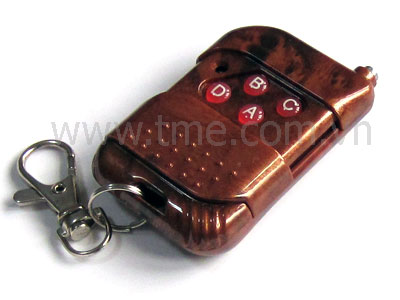

        Thì remote e đang dùng hiện tại là loại có hình ảnh như thế này Click image for larger version
ID:	1398731 thì nó có 1 cái ăng ten ở ngoài để mình kéo dài ra thì mình có thể tăng thêm khoảng cách phát cho nó.

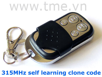

        Thế thì giờ em muốn chuyển sang dùng remote này Click image for larger version
ID:	1398730 và link nó đây RF315-4CH-M1 (Remote RF học lệnh 4-Ch 315MHz (M1)) - www.tme.vn - Linh kien dien tu, Kit Phat trien, Máy nap, Dụng cụ...
        Nhưng em thấy cái remote loại học lệnh này không có ăng ten kéo dài ra,nó có ăng ten nội hay gì đó, vậy bác cho em hỏi là liệu khoảng cách phát của nó có ngắn hơn cái thằng có ăngten trên không vậy và nó có thể xóa học bao nhiêu lần vậy. Xin lỗi vì em là dân ngoại đạo tìm thông tin về nó nhưng không thấy. Xin chân thành cảm ơn bác

          Cái này tốt nhất bạn mua về thử nghiệm thực tế ( hoặc hỏi thằng bán )... còn về cái anten ... với những loại khoảng cách nhỏ 1 vài chục mét như các loại remote này thì 2 thằng cũng same same nhau mà thôi, không có nhiều sự khác biệt !

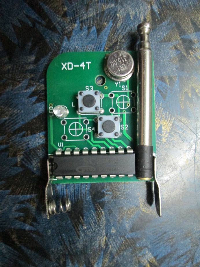

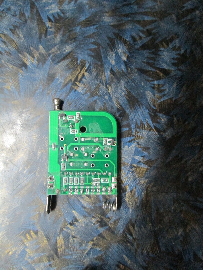

                  hi, báo cáo với bác [MENTION=45]queduong[/MENTION] là hôm nay em đã đi mua cái đó rồi, hỏi thằng bán bên thiênminh thì nó nói nó không rành về cái đó nên không biết, cài đặt học lệnh rồi test thử ở đó thì bấm sát cái mạch thu thì nó nhận nếu ra xa khoảng 5m là 2 thằng chẳng hiểu gì nhau nữa (mạch thì em đã cho bác coi hình ảnh hôm bữa đó, remote e đang xài là pt2262, mạch thu dùng 2272 sóng 315Mhz, cái em xài vẫn đang bình thường khoảng cách cũng tới 30m), thế là e không dùng được cái đó nên e ghé qua nhật tảo xem vài cái tương tự thì vẫn tình trạng đó, thế là bên bán nó chuyển qua remote setcode loại inox không có ăngten luôn, cái đó dùng 2260, nó set tại chỗ cho e thử thì vẫn bị tình trạng đó, bó tay luôn, e đành ngậm ngùi về tay trắng, qua tìm hiều về rf e được biết bác là cao thủ bên lĩnh vực này, xin bác chỉ giáo cho em có cách nào tăng khoảng cách phát (cho cái remote e đang dùng) nó xa hơn tý được không bác khoảng 100m trở lại là tốt rồi, hi, e xin gửi bác hình về remote của em đang dùng, em cũng có hiểu biết chút ít về cái này, nhưng không chuyên về điện tử nên không biết cách thay thế tăng công suất phát thế nào( thay điện trở 4m7 hay thay tran), mong bác có thể tư vấn cho em đôi chút, em xin chân thành cảm ơn bác nhiều

                    Một đặc điểm rất củ chuối của mấy cái remote học lệnh của Tàu Khựa là khả năng học không được chính xác " hay gọi là học dốt " , khi sử dụng phương pháp từ để học mà thằng phát không đủ lực, có độ lệch tần nhiều sẽ dẫn đến kết quả học sai ... điều khiển không chính xác, mất đồng bộ. Hơn nữa các bộ phát có học lệnh này thường học tốt chỉ ở khoảng 2k bauds . ( Điều này thì mấy bọn con buôn, mù kỹ thuật éo bao giờ biết ) ... với loại remote có điện trở 4,7M chỉ chạy ở tốc độ 1k - 1,2k bauds sẽ có hiệu quả không tốt.
                    - Để phân tích kỹ hơn về kỹ thuật ... mấy cái bộ thu phát của bạn muốn xa được sẽ cần những điều kiện sau :
                    + Điện trở đồng bộ ( điện trở dao động của Pt2262/PT2272 phải phù hợp), với 4,7M ở bên phát thì bên thu sẽ cần 680k trở lên ( áp 5V). Với 2,2M - 2,7M bên phát ... bên thu dùng điện trở 390k - 470k ) ở điện trở này tốc độ xung bit cỡ 2k bauds là tốt nhất ( không quá nhanh để những module OOK siêu tái sinh không nhận nổi , không quá chậm để bị can nhiễu ). Các remote có set mã cố định ( dùng PT2260 ) đều tương thích và sử dụng tốt với bộ thu có sử dụng PT2272 ( chỉ cần lưu ý điện trở phù hợp ). Nghiên cứu tài liệu ( PT2260 ) để tìm ra giá trị hợp lý. Giá trị này ít nhiều cũng phụ thuộc vào các loại remote, kiểu mạch sử dụng trong remote và module thu . ( Nếu đặt tốc độ cao quá thì các loại mạch này đều không chạy được, lỗi bit. Thấp quá sẽ bị lỗi do nhiễu bên ngoài tác động. )
                    + Bộ thu phát phải hợp tần số, tần số trung tâm chuẩn ( cái này các module thu của Tàu Khựa cân chỉnh cũng khá tốt ( mặc dù có loại chất lượng kém quá hoặc do quá trình vận chuyển, va đập gây sai lệch ) nếu cần thiết thì phải kiểm tra, hiệu chỉnh khớp với Remote
                    + Thiết kế anten đúng tiêu chuẩn, anten thu không đặt sát hay bố trí sát nhũng vùng nhạy cảm từ trường như MCU, thạch anh dao động, biến áp nguồn, cuộn hút role hay sát tụ hạ áp. ( Thông thường các loại của Tàu Khựa, hàng trôi nổi ... module thu có băng thông quá rộng (module thu 315Mhz ... mà tần số 433Mhz gần sát vẫn thu được ) ... nên đặc biệt cần lưu ý vấn đề anten ở các vùng nhạy cảm ) ( Thường thì cũng có nhiều thằng làm mấy cái ứng dụng mua module của Tàu nhưng " hơi hạn chế kiến thức chuyên môn" nên có thiết kế tào lao ( gọi là hũ họa ) nên làm giảm khả năng hoạt động của các module ( mà đáng ra nó sẽ hoạt động tốt hơn nếu có cách bố trí bài bản, hợp lý ).
                    Về vấn đề anten bên thu ... nếu là loại bọn chúng nó cuộn như lò xo ... thì cần xem lại ( cuộn lại thì nó gọn ... nhưng không đủ tiêu chuẩn cho khoảng cách xa hơn ... nhất là kiểu làm mạch tiết kiệm ( nhỏ gọn đến mức tối đa)... Nên dùng dây điện lõi đồng ( nhiều lõi 1 - 2mm ) dài cỡ 23cm rồi hàn vào thay cái anten đó nếu cho phép hoặc không quan tâm đến kích thước cồng kềnh .( để tự do ngoài không gian hoặc phải đưa ra khỏi hộp (nếu là hộp kim loại thì càng cần phải đưa )
                    Anten phát ( REMOTE) cũng quá ngắn và không đủ tiêu chuẩn ... hãy thử thay với anten dài 23cm sẽ có khoảng cách tốt hơn
                    + Muốn có mạch phát xa hơn thì ngoài mấy cái trên cũng cần nói về chất lượng của module thu ... dùng loại có độ nhạy cao hơn, chất lượng tốt hơn, ( độ chọn lọc tốt hơn) sẽ có được khoảng cách tốt hơn.
                    + Kết cấu và kiểu mạch của Remote sẽ không cho phép điều động công suất cao, thay đổi hoàn toàn thiết kế là rất khó khăn ( nên cái này không bàn tới ), nếu muốn có thể tìm mua module rời bên ngoài ( có công suất tốt hơn ) rồi cấy ghép ... bố trí bên trong ( tận dụng vỏ hộp nếu vỏ đó có đủ chỗ chứa ).
