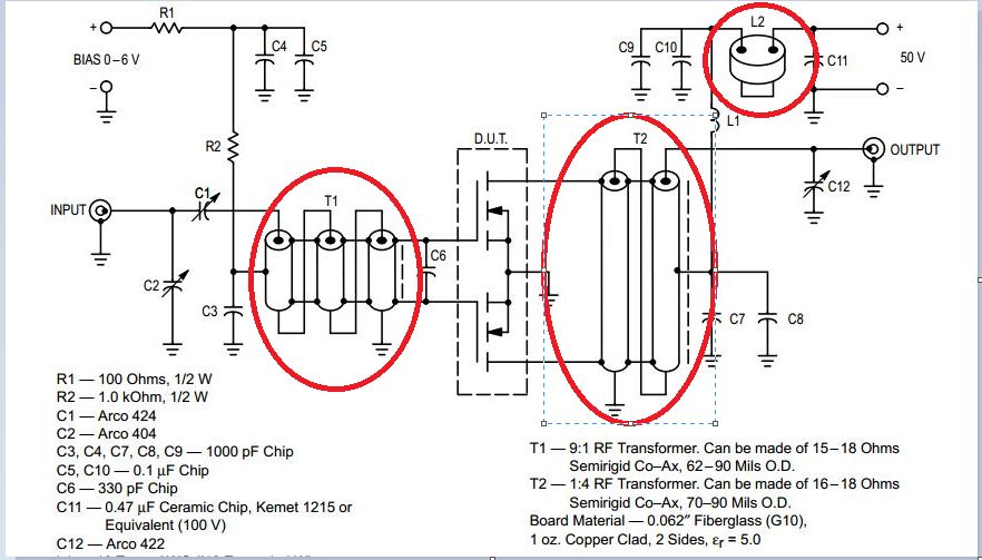

    Mọi người ơi..ai biết giải thích qua cho em mấy chỗ em khoanh màu đỏ được không ak?? em tự tìm hiểu lên chưa biết cái đó là cái gì...
    và nó có ý nghĩa như thế nào...giúp em với..e dang làm đồ án ạ

    Đây là mạch khuếch đại class D. T1 là một bộ Balun (unbalanced to-balanced,) với mục đích chuyển 1 tín hiệu ngõ vào từ INPUT thành 2 tín hiệu cấp cho 2 FET. 2 tín hiệu cấp cho 2 FET lệch pha 180. T2 có chứng năng kết hợp 2 ngõ ra từ FET thành 1 ngõ ra tại OUTPUT.
    Nên nhớ các FET sử dụng là Switching FET.
    L2 có thể là 1 cuộn RFC để chặn tín hiệu cao tần vào nguồn 1chiều 50V.
      L2 đúng là cuộn chặn cao tần, dùng lõi ferrit nhỏ có 2 lỗ và xuyên dây nguồn qua 2 lỗ này dể thành cuộn cãm tần số cao.

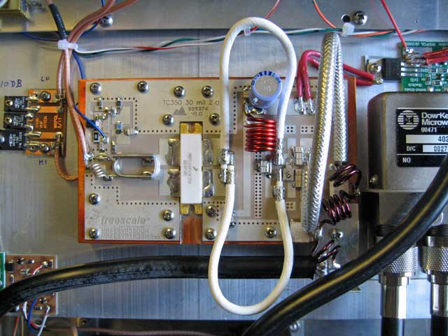

      T1: Biến áp RF tỷ lệ 9:1 để phối hợp trở kháng và chia 2 tín hiệu vào Fet dùng cáp đồng trục loại semi rigid 15-18 Ohms 60-90 Mils OD.
      T2: Biến áp RF tỷ lệ 1:4 để phối hợp trở kháng và cộng tín hiệu dùng cáp đồng trục loại semi rigid 16-18 Ohms 70-90 Mils OD.
      Giống như thế này:

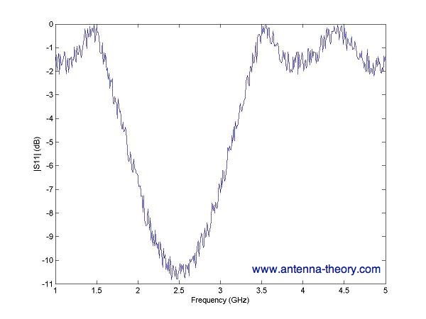

        Thank mọi người, Cho em hỏi chút... Khi mô phỏng tham số tán xạ [S] thì S(1.1) nó dưới -10dB thì mạch đã được phối hợp phải ko? hay làS(1.1) phải tiến về 0 tại tần số ta xét.
          1 Là lọc
          1 Là phối hợp trở kháng vào
          1 là cộng công suất ngõ ra
            S(11) DƯỚI -10 LÀ OK.

            S-Parameters for Antennas (S11, S12, ...)
            VSWR Calculator
