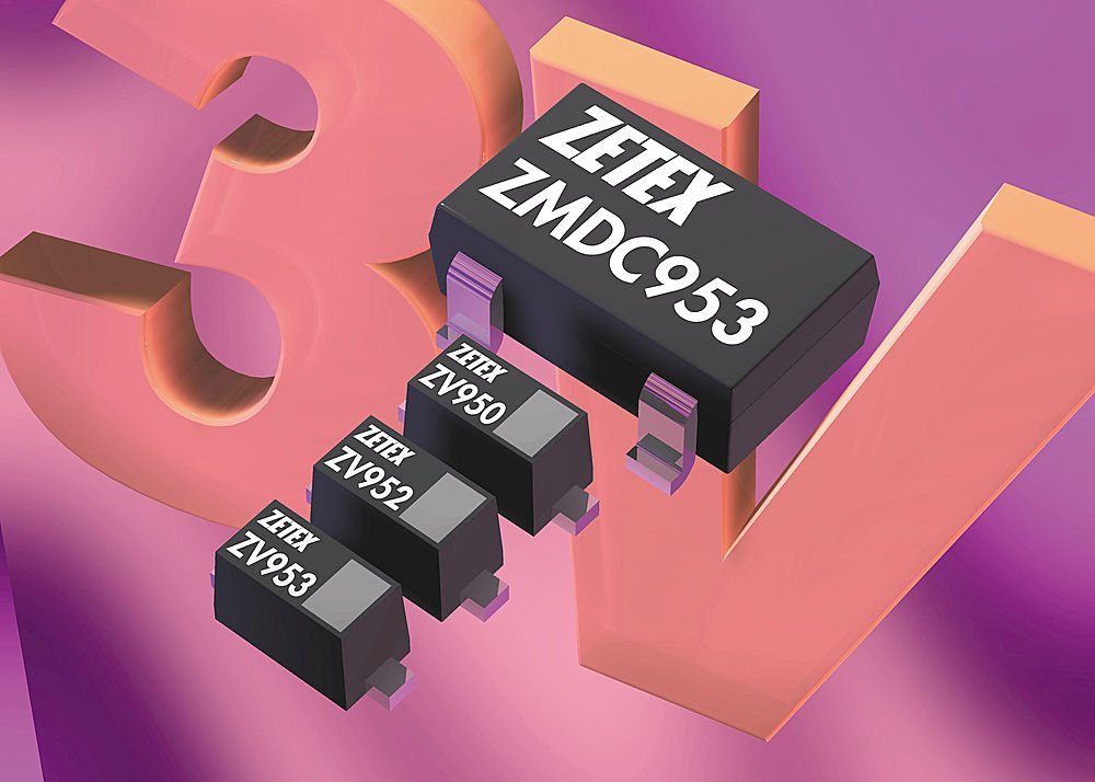

mình tháo ở mạch tune của tivibox ra thì thấy có mấy con diod dài 2mm, hình chữ nhật, một đầu xám thân đen, hoặc một đầu xanh thân đen, không hiểu đấy là diod gì

em tháo trong bộ kênh của tivibox (cái bộ kênh này cứ chỗ nào có cổng anten là có bộ kênh này, ví dụ đầu kts, tivibox và tất nhiên là tivi nữa) em đo thì thấy nó là diod, nhưng k bít có phải diod biến dung k? làm sao để biết nó có phải diod biến dung k vây? nó là diod dán, thân đen một đầu xám hoặc xanh nhỏ bằng nửa hạt gạo, dài 2mm, hình chữ nhật, một bộ kênh có 4 con den xám, và 6 con xanh đen

híc, vậy lại là 3 chân à? thế rốt cuộc là diode biến dung nó là con ntn? mình thấy trong tune chủ yếu cuộn dây (hơn chục cuộn) và mình đo mấy con hình chữ nhật 2 chân một đầu xám đấy toàn là diode, hơn nữa diode thường để làm gì trong mạch tune? thì mình nghĩ đấy là diode biến dung
vì nguyên lý của diode biến dung là khi đặt điện áp ngược vào nó, thì nó có tác dụng như 1 tụ điện (thay đổi điện dung bằng điện áp đặt vào nó), hơn nữa trong mạch này thì cũng k cần diode thường làm gì, vậy mình nghĩ mấy con diode đấy là diode biến dung
