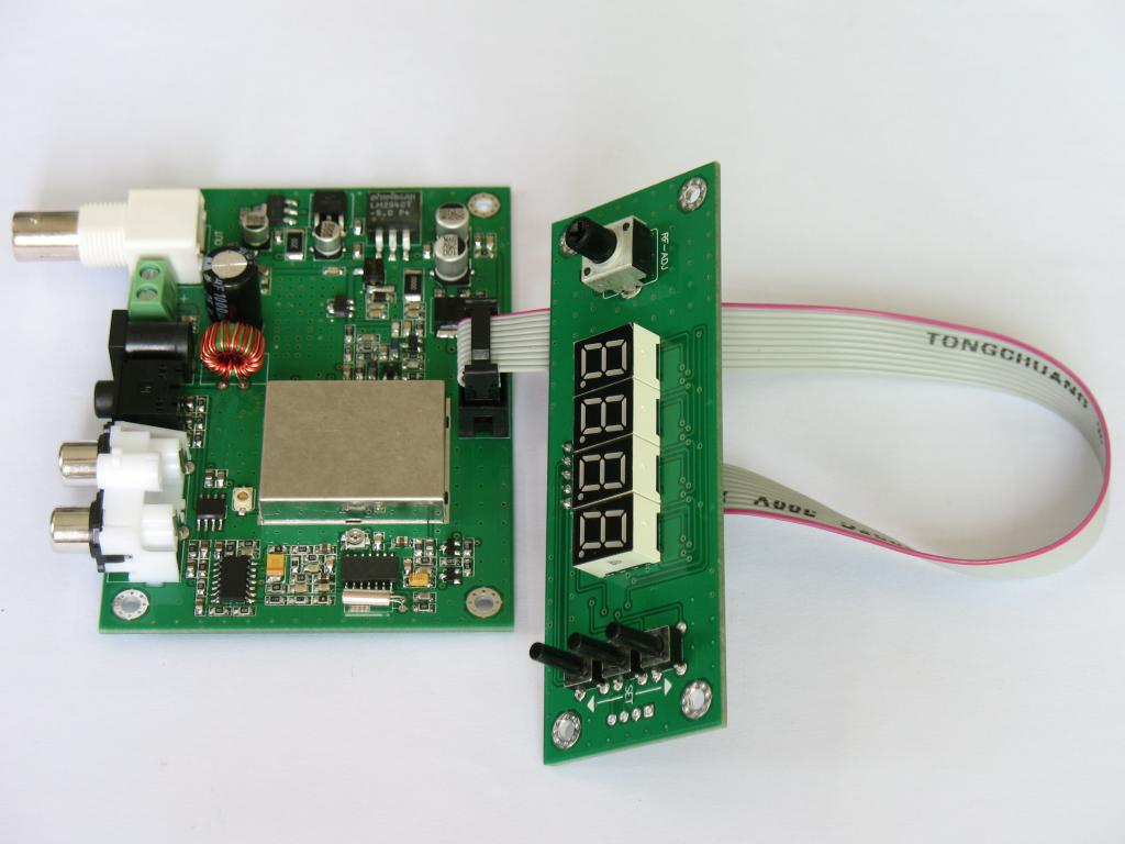

                Chắc bạn muốn tìm sản phẩm này đây, Công suất 1W, STEREO, có điều chỉnh âm lượng đầu vào và công suất phát raClick image for larger version

                  Mình cũng đang cần module này. Bạn có thể giới thiệu nơi cung cấp được không ?
                  Mail của mình: ngkdong@gmail.com
