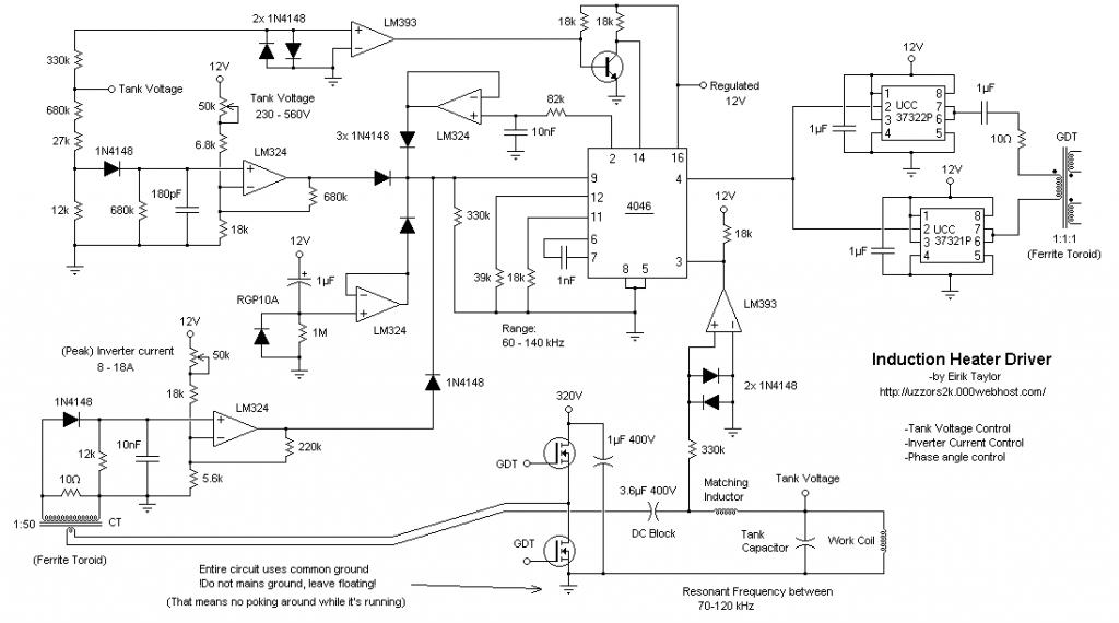

Trong các anh em có ai biết về tôi cao tần không? cái đó thấy bảo chỉ có mua của bọn TQ mà giá lại không phù hợp với các xưởng cơ khí thông thường. Liệu chúng ta có thể tự làm không nhỉ?tôi thấy nhiều xưởng cơ khí cần cái đó.
thiết bị tôi cao tần!
Induction Heating
Bạn vào trang này xem, ta có thể thí nghiệm trước khi đưa ra một mạch công suất lớn.
http://www.richieburnett.co.uk/indheat.html------------------------------------------------------------------

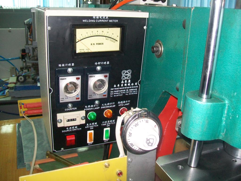

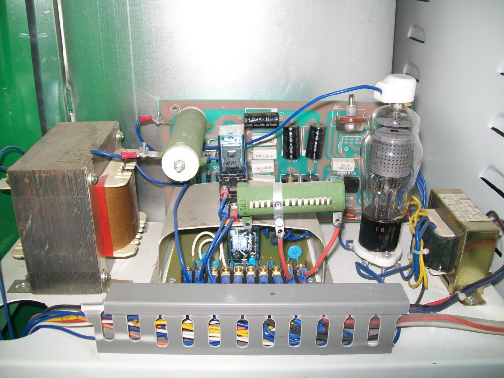

Nó có nguyên lý khác. Tuy cũng là tổn hao cao tần nhưng lại là tổn hao công suất điện môi trên 2 bản cực tụ điện. Cái này đòi hỏi tần số tương đối cao!Nguyên văn bởi fangia Xem bài viếtToi dang quan tam den thiet bi han nhua cao tan,pac nao co biet ko nhiCũ người mới ta!
Không, cùng có chữ "cao tần" trong tên thiết bị nhưng hai loại đó nguyên lý, cấu tạo khác hẳn nhau.Nguyên văn bởi pham_thanh Xem bài viếtEm chào các anh ạ.Em đang có một thắc mắc mong các anh giúp đỡ.Hiện tại em đang có một máy hàn cao tần,em muốn chế mạch điện của máy hàn này sang một thiết bị khác như Tôi cao tần chẳng hạn.Liệu có được không.?? và nếu được thì cấn sửa mạch điện như nào cho phù hợp.???
