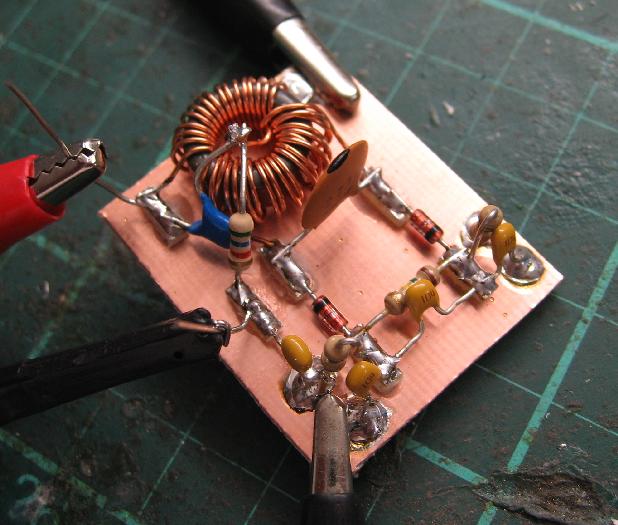

    Tôi đọc trên box cao tần thấy có vài sơ đồ lấy từ mạng nhưng không giải thích rỏ ràng đọc xong cứ ngỡ là mạch do bạn đó đã thực hiện.
    Sơ đồ của duyhiep thi không đáng phàn nàn rồi riêng sơ đồ bạn lanhuong giới thiệu thì thứ nhất không phải tách sóng kiểu siêu tái sinh, nó là tách sóng FM tỷ lệ (FM Ratio Detector) tách sóng kiểu này dĩ nhiên loại trừ nhiểu điều biên ký sinh, thứ 2 là sơ đồ và mạch thực hiện có khác nhau.
    R=100 mắc chân E Q1 qua Ln là điện trở hồi tiếp âm DC để ổn định dòng qua toàn mạch nó chẳng có tác dụng gì gọi là hạn biên, khi dòng Q2 tăng làm giãm áp phân cực Q1 => Dòng qua Q1 giãm => Dòng phân cực Q2 giãm => Dòng Q2 giãm, mạch ổn định.

          Tách sóng siêu tái sinh rồi thêm cái FM ratio detctor làm chi nữa!???...Cái sơ đồ mạch này độc chiêu thiệt.
          Q1 chưa chắc tái sinh được nói chi siêu.
          Mạch của mình thiết kế mà không biết vòng hồi tiếp DC qua R=100 Ohm? Cho là nó có tác dụng hạn biên thì hết sức...sai, tụ 102 mắc với cuộn biến áp đưa cao tần xuống đất hết rồi lấy đâu biên mà hạn....
          Đây là hình thực hiện mạch của trang Alan Lab, cái mạch này sao giống quá! Chắc tư tưởng lớn gặp nhau.....

            Xin phép được ngắt lời bác httung. đây là link tôi tìm được theo như từ khóa của bác về mạch tách sóng FM, có hình giống như hình của lanhuong.http://www.vk2zay.net/article.php/119

                  • #39
                    Đúng là mạch của lanhuong thiết kế nhưng LH phân tích mạch....trật lất thì mọi người phải nghi ngờ là đúng thôi lại lấy nguyên cái hình mạch thực hiện của bác Alan lập lờ dán lên.
                    Trong sơ đồ con Q1 không biết nó chạy ở tần số nào lại bị cây anten tống vô mồm qua cái tụ 10pF, thằng này chỉ là tầng khuếch đại trung tần phía trước nó phải là bộ lọc BP.
