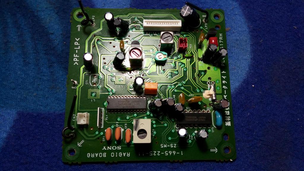

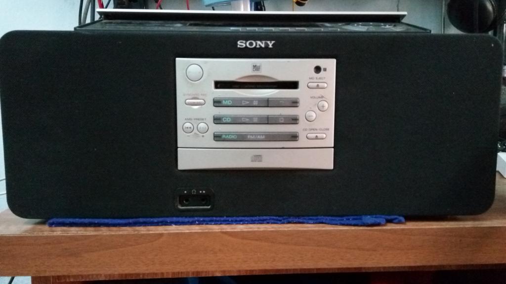

      Mình cũng có 1 cái đài Sony Nhật (hình em nó đây) mong các cao thủ chỉ giùm cách nâng dải thu FM từ 90 lên 108 MHz. Xin đa tạ

          Ý bác là chế lại cuộn L1, L2 in trên mạch đây ạ? Chứ không điều chỉnh các cuộn đỏ, đen hay trắng trên hình à. Chế lại cuộn dây mình quấn trên lõi là gì vậy bác. Mong bác hướng dẫn cụ thể hơn

            cuộn đỏ là cuộn dao động sóng trung MW(AM) , cuộn trắng là cuộn trung tần AM ,cuộn đen là cuộn tách sóng điều biên AM nên không chỉnh vào đó được , cuộn L1 và L2 là của phần FM nên cần chỉnh lại nó bác à , vì L1 và L2 được làm cố địng trên mạch , nên ta cần phải gỡ bỏ chúng ra , thay vào đó bằng 2 cuộn dây đồng quấn tròn trên ống 5 hoặc 6mm , mỗi cuộn 2,5 vòng và 3 vòng dây 0,7-0,8 mm rồi hàn vào vị trí của L1 và L2 , sau đó chỉnh các vòng dây xích xa ra chút xíu để thay đổi tần số của chúng để chúng hoạt động trong dải tần mong muốn , việc này không đơn giản với người chưa làm bao giờ, vì không có máy tần số sóng nên cân chỉnh rất khó , đầu tiên để các vòng dây sát nhau , rồi mở máy lên , thu thử xem có được đài nào không , thường là sẽ thu được 1 hoặc 2 đài nào đó của FM , từ đó mới hiệu chỉnh lại 2 cuộn dây để khoảng thu được nằm đúng trên dải tần 88-108MHZ , bằng cách chêm vào các vòng dây để chúng xa rời ra thì tần số sẽ dịch chuyển khác đi , các vòng dây hở ra thì tần số thu sẽ cao hơn , cuộn dây ít vòng thì tần số hoạt động sẽ cao hơn , đó là đặc điểm chung của các cuộn dây FM này ,ngoài chỉnh cuộn dây thì còn có các tụ tinh chỉnh nữa , các tụ này chỉ để hiệu chỉnh sau cùng khi đã thu được đài rồi , chỉnh lại để tần số thu được và dao động chính xác để tín hiệu thu được mạnh nhất .

              Cảm ơn bác nhiều nhé. Để em làm theo xem kết quả sao. Lâu lắm mới động đến Radio kiểu này nên nhiều bỡ ngỡ
